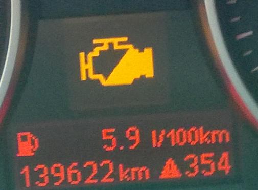

Salutare,
De ceva timp ma lovesc de o problema ciudata cu masina, in fiecare dimineata cand o pornesc imi apare martoru de motor pe jumtate plin iar aceasta nu mai trage normal... asta pana se incalzeste motorul si dispare eroarea din bord, iar apoi merge ca si cum nu ar fi avut nimic. Asta mi se intampla de cand au inceput sa fie temperaturi scazute afara... Care sa fie problema?
Edited by luci20011
Porneste normal nu se aude nimic ciudat, doar apare eroarea imediat ce o pornesc si trage mai greu, dupa ce dispare (cand se incalzeste) trage normal. Am facut un test vineri, pentru ca imi aparea aceasta eroare si la 80 km pe ora imi lua din viteza din mers si singura eroare care mi-a dat era senzoru de temperatura care era scos din mufa atat. Am bagat mufa la loc si a fost totul ok pana sambata dimineata cand a inceput problema sa se aprinda senzoru de cum o pornesc si sa dispara dupa ce se incalzeste...
BMW 318 d, 143cp,
2009, 1995 cmc
EFFICIENT DYNAMICS
Edited by luci20011

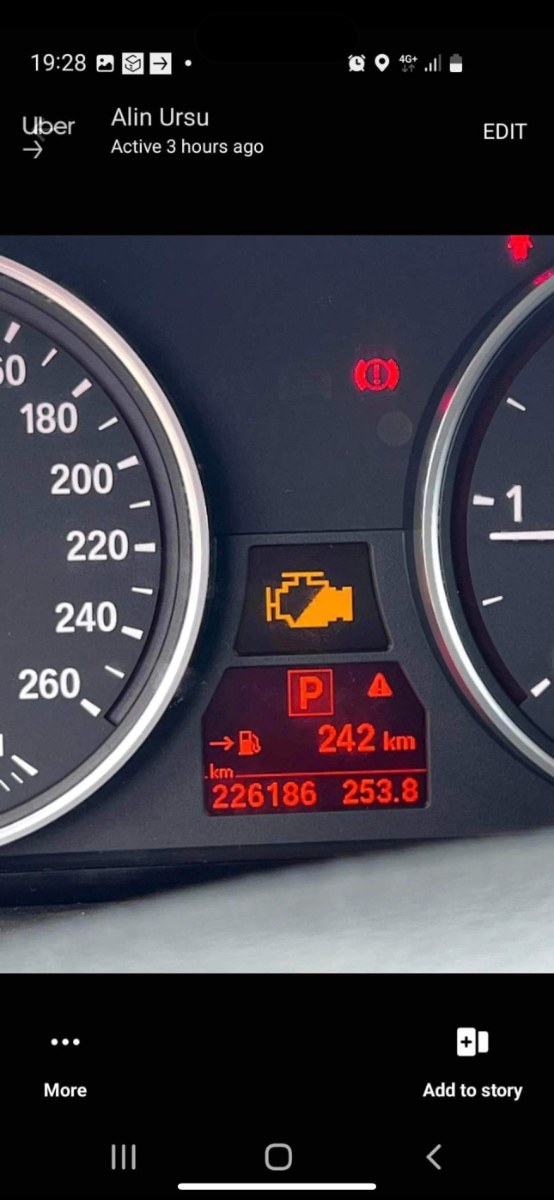

Buna seara. Am acelasi martor aprins ; martor care s'a stins ulterior.
In momentul in care martorul era aprins masina nu mai tragea cursiv, avea niste intreruperi destul de subtile fara nici un fel de sunet in plus/minus.
Stie cineva despre ce ar putea fi vorba? Bmw e92 320d 184cp.

A rezolvat cineva problema asta? O am si eu acum.
Mergi cu ea la tester. O scanare si la toate modulele in relatie cu motorul.
Pentru eroare aceea, 4755 Loop controlled boost pressure, are legatura cu presiunea din admisie; trebuie vazut daca valva EGR "munceste", sau daca senzorul MAP nu e defect... daca turbo "lucra" cum trebuie.

Aceeași problema am și eu, îmi apare in bord motor jumate gol jumate plin , și îmi ia din putere, dar uneori dispare și alteori  apare înapoi .
 Am schimbat Egre, bujiile , releu de la bujii ( așa cred ca se cheamă)
Înainte sa schimb toate astea îmi apărea și filtrul , dar după ce le am schimbat nu mai îmi apare filtrul, doar acel motor jumate plin , știe cineva  de la ce  ar fi?
BMW seria 5 e60 2009 , 2.0 motorina, 177 cp
