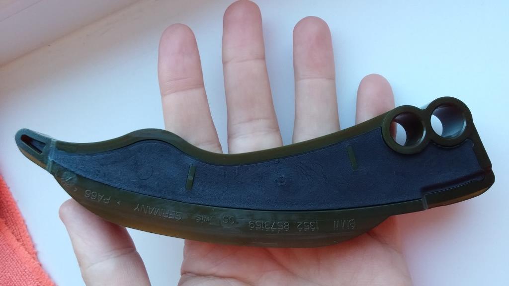

Pai da, dar cu modelul vechi de patine.
Daca patina care intra in contact cu intinzatorul e si din cauciuc incat socul sa fie atenuat, n-are de ce sa se mai sparga. Cel putin in teorie. Ramane de vazut daca vor mai fi probleme si cu noile patine.
Singurul avantaj a fost ca nu avea intinzator pe ea si n-a fost cine sa rupa lantul instant.
Pai si asta e un alt detaliu important.
Adica nu se va rupe lantul daca se sparge. Auzi ca lantul bate sau iti sare de la punct. Daune minime. Cel mai nasol e cand se rupe patina si intinzatorul atinge in lant. Atunci lantul se va rupe - daune mari.
