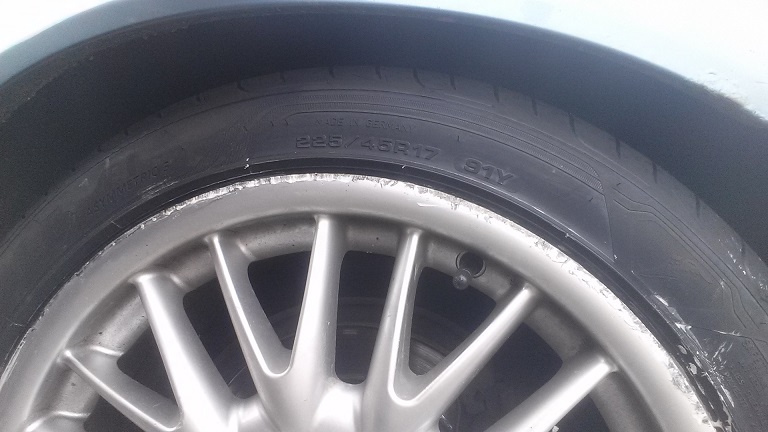

Intre timp masina a trecut MOT-ul cu brio [doar unul dintre cauciucuri era aproape de limita admisa}

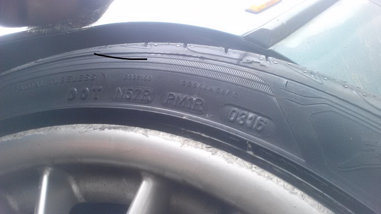

A sosit timpul sa ne ocupam de jante si siguranta.Stim foarte bine ca anvelopele sunt cele care tin masina pe asfalt.

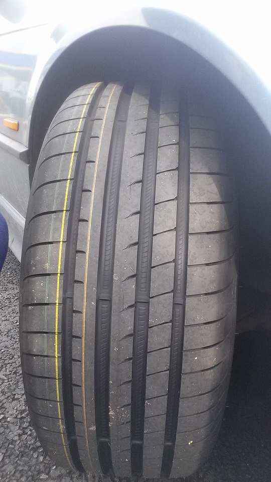

Cum anvelopele de pe jante erau 2 foarte uzate si alte 2 made in china am decis sa cumpar un set noi.
Am mers pe un set de GoodYear Eagle F1 Asymmetric 3,225\45\17 toate 4.
Cam devreme sa spun ceva despre ele dar am avut experienta foarte buna cu G.Y F1 Asymmetric 1,iar review-urile pe internet sunt foarte pozitive.
Urmeaza reconditionarea jantelor.Pentru ele voi folosi vopseaua spray de la Wurth.

Vreau sa fac un scurt review cu vedere la anvelope.
Pot sa spun ca sunt exact ce trebuie ,destul de moi incat sa ofere comfort(cat poate sa ofere jantele 17 pe e36)si suficient de rigide pe curbe,iar pe ploaie se simt in largul lor am prins cateva ploi si pot sa spun ca nu am avut nici-o emotie si nu am condus legal.
Cu vechiile anvelope in sensul giratoriu intra ASC-ul foarte des pe ploaie ,acum mai intra doar la plecari foarte bruste si foarte putin ''pana prinde cauciucul cu dintii de asfalt''
Nu sunt cele mai silentioase anvelope dar asta ar fi compromisul pe care il accept cu drag.

Recomand din toata inima ,am avut si Asymmetric 1 cumparate de noi atunci cand au aparut,iarasi anvelope senzationale pe ploaie dar modelul 3 este cu mult peste si cauciucul din care sunt facute se simte mai moale,mai aderent.
