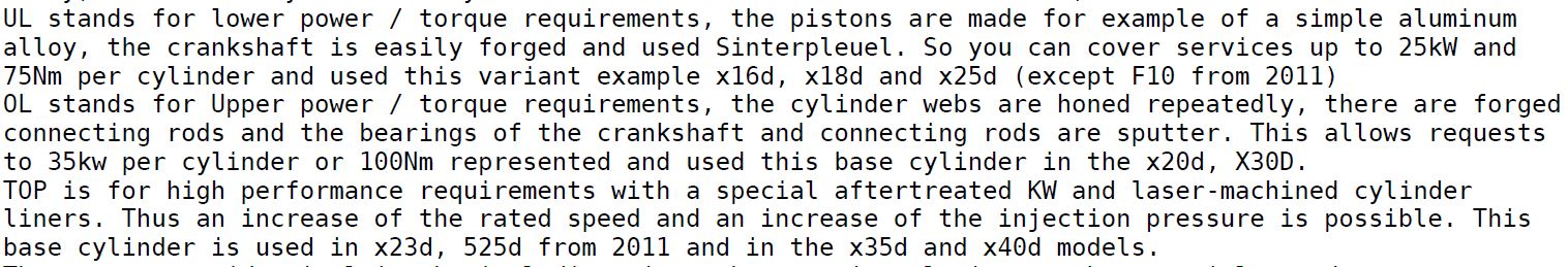

Vezi in poza citatul, si calculul e simplu 35kw pe cilindru inmultit cu 4 cilindrii = Max 140kw pe motorul ala pentru fiabilitate, altfel in maxim 50-80mii km ramai cu el in punga(asa se spune acolo)
Pentru cele "detunate" 16d si 18d, vine 25kw pe cilindru -> max 100kw pe motor.
Acum nu stiu cat de bine am interpretat acticolul dar concluzia pare simpla, cu cat e motorul mai "potent" din fabrica se poate tuna mai "safe", a se vedea diferentele intre variantele de materiale folosite la motoarele 16d/18d cu cele de la 20d/30d iar apoi 35d/40d/50d, la cele din urma nu sunt date informatii despre limitele materialelor folosite.
