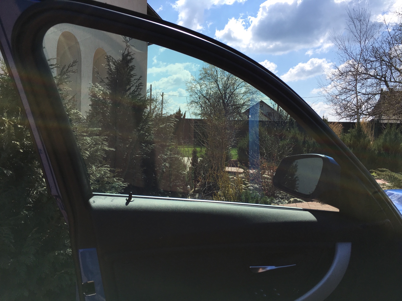

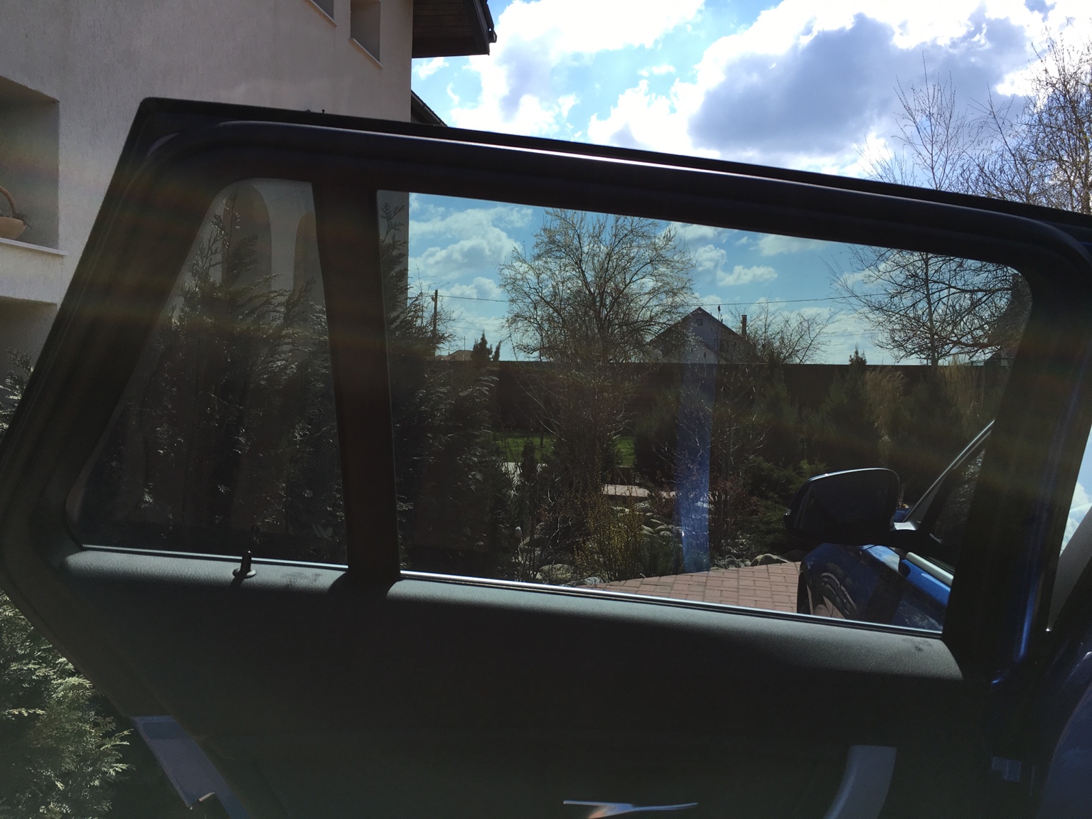

Am profitat de ocazie si am montat si folie Llumar ceramica, LATI 35 spate si AIR 75 fata, plus folie protectie Llumar pt faruri (inclusiv ceata).

Cat te-a costat folierea farurilor si proiectoarelor ? Mi se pare o idee foarte buna :thumbsup:
Am avut preț la pachet pt toatĂŁ mașina 1200 lei, daca nu ma ĂŽnșel doar farurile costa 200 lei (fĂŁra proiectoare)
Cu ce lipeste folia de far ? am mai auzit de chestia asta dar as fi curios daca modifica lumina de drum ...... banuiesc ca este pusa peste far ca sa-l protejeze sau care este smecheria?
Cu feonul :), procesul este urmĂŁtorul: polishare (daca e cazul, la mine nu a fost) spĂŁlare temeinica, apa din belșugul, mâini dibace ce tot trag de folie si caldura de feon :)
Nu am observat sa modifice luminile, folia e practic 100% transparentĂŁ, eu am pus-o pt protecția farurilor la sablare, iar pt proiectoare ca m-am saturat sa tot le schimb cand se sparg. Cred si sper ca o piatra luatĂŁ in proiector va sparge mult mai greu sticla ce va fi protejata de folie. Pe proiector mi s-a zis ca e posibil sa se ĂŽngĂŁlbeneascĂŁ folia de la la caldura becului.
Am inteles acum dar din putina fizica optica pe care o mai stiu nu cred ca nu modifica lumina...e vorba de refractie aici cred, dar nu sunt sigur ...idea e ca pe xenon de fabrica se monteaza spalatoare tocmai pentru a spala mizeria de pe sticla-plasticul farului pentru a nu dispersa aiurea lumina si sa orbesti pe ceilaiti.Am mai observat si eu ca unii orbesc ....desi lumina pare de fabrica ,am presupus cazanul lovit si nu a mai vrut (stiut) ca trebuie sa regleze luminasau poate era altceva.
Si eu as fi interesat de asa ceva dar nu as vrea sa afectez pe altii......am bixenon cu asistent pe care-l folosesc la greu si nu primesc flash acum .Da un feedback cum se vad ca daca intreb la baietii care monteaza .....stiu ce o sa spuna, pentru ei sigur fizica optica sau nucleara e la fel.

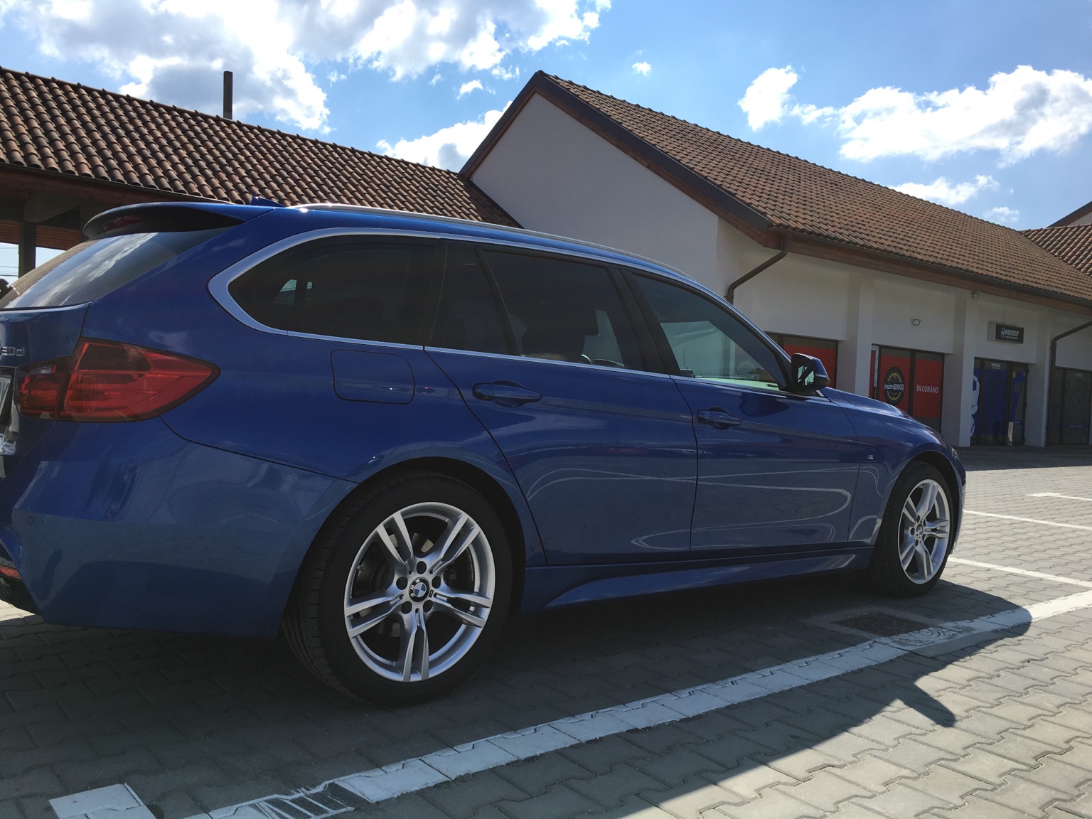

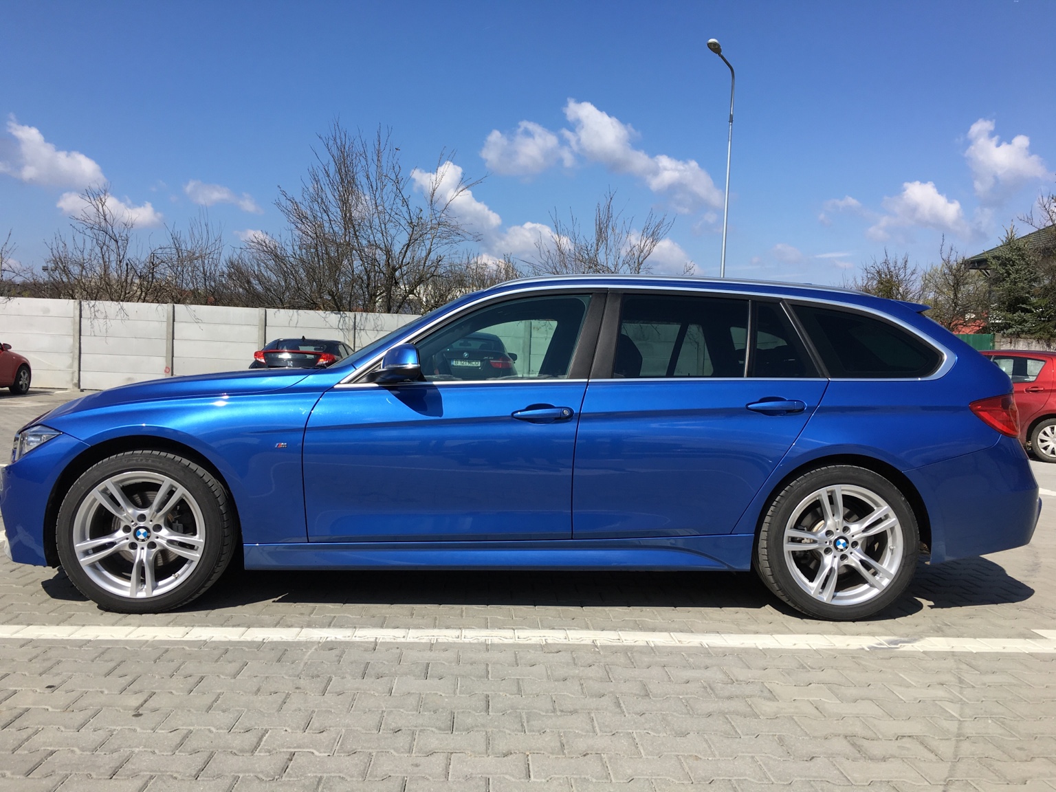

Câteva poze cu maĂâ˘ina curatĂŁ si scĂŁldatĂŁ de soarele primĂŁverii.
@Doru: da-mi câteva zile sa conduc si noaptea si revin cu feedback.post-2711-14589921816316_thumb.jpg
