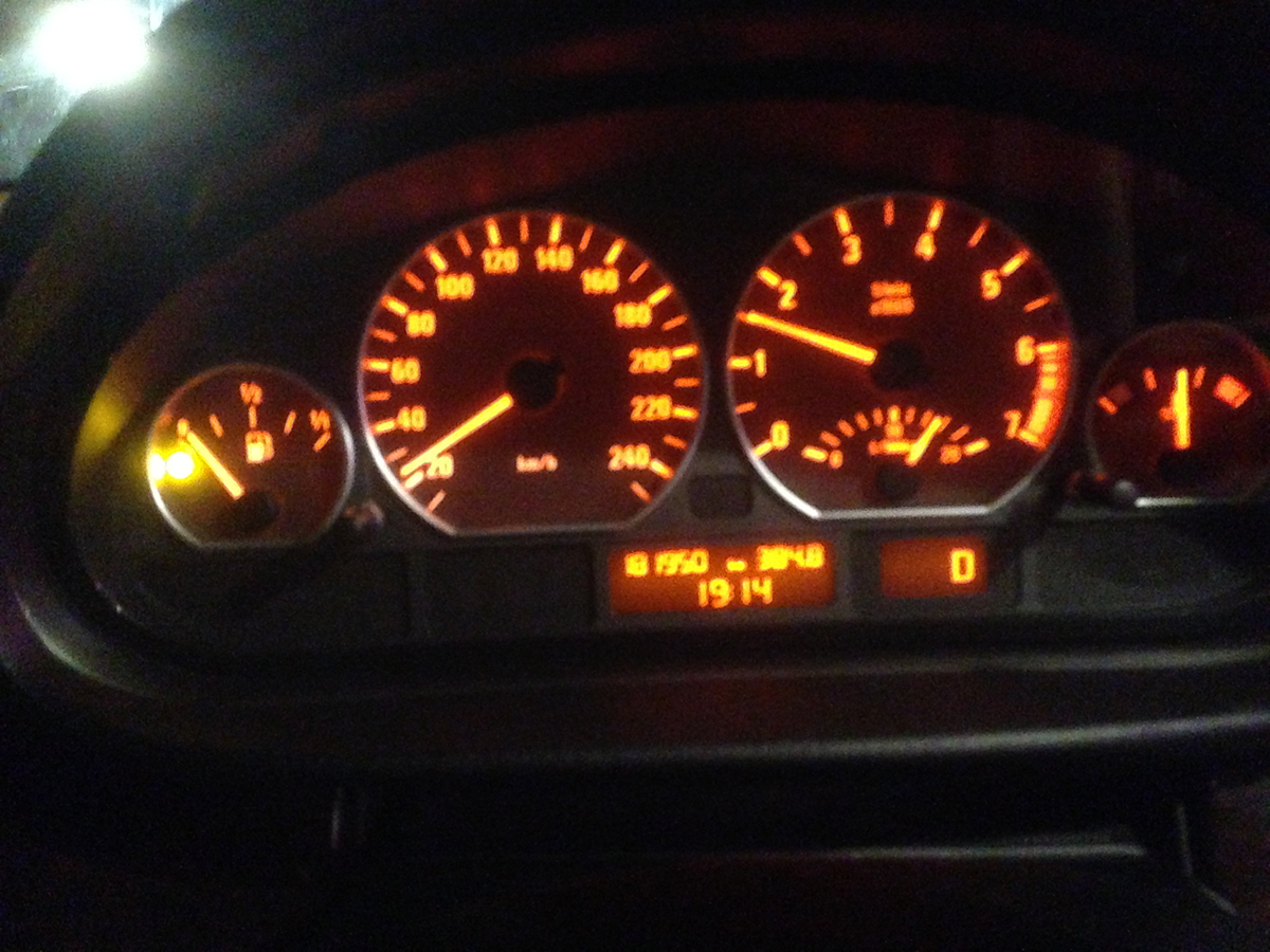

Dupa cum vedeti in poza are martorul de motor aprins, sper sa nu ma doar aprea tare ce descoperim cand investigam.

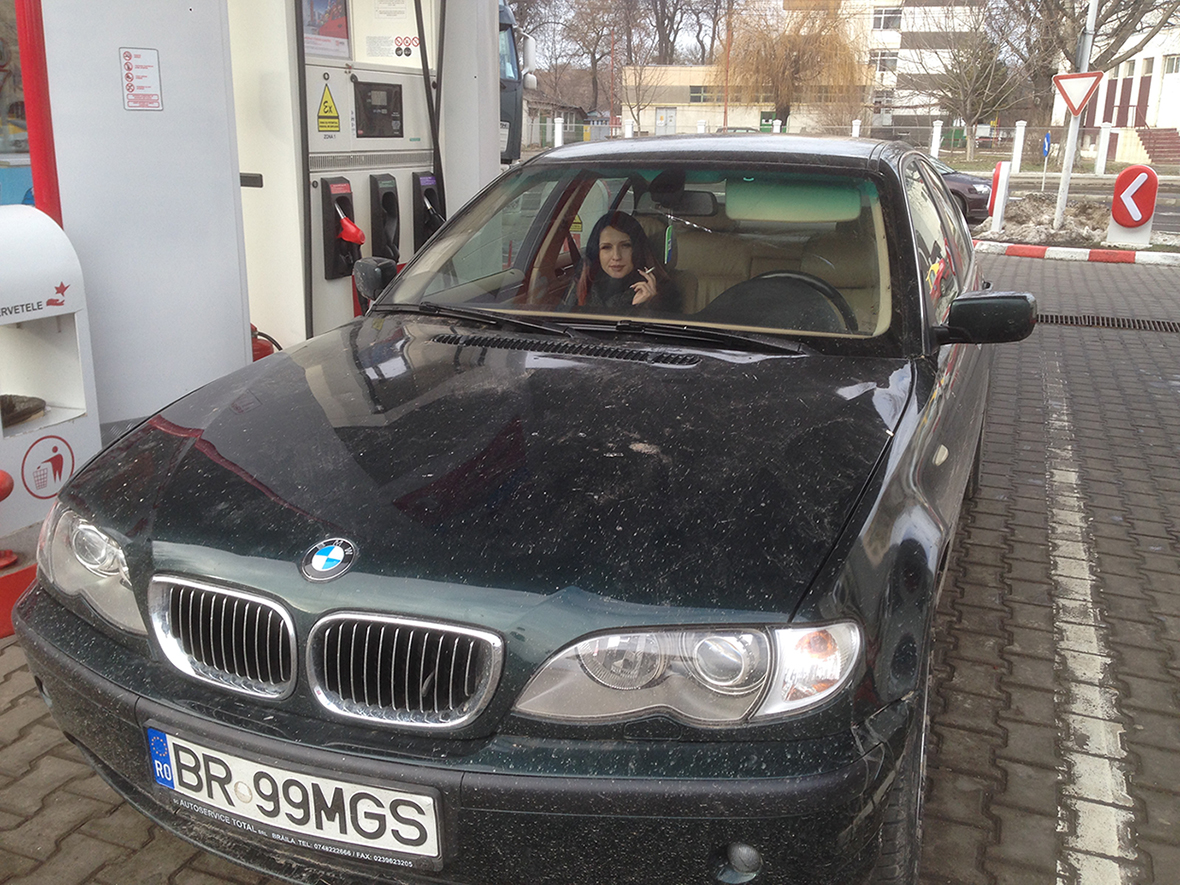

Fosta nevasta e in Franta. Actuala fericita poate viitoare nevasta da, e in dreapta.
Nu o favorizeaza mult poza asta dar nah, asa a prins-o lumina.

Dupa cum vedeti in poza are martorul de motor aprins, sper sa nu ma doar aprea tare ce descoperim cand investigam.-diagnoza
