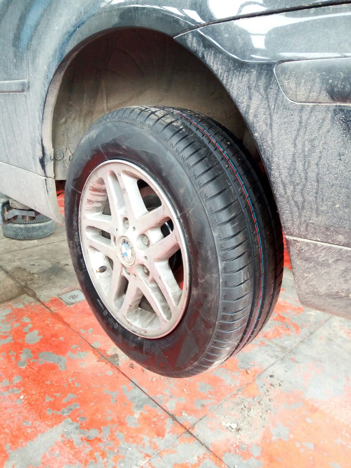

A primit incaltari noi de vara Firestone, categoria de aderenta A (am vrut Michelin/Pirelli insa nu avea pe stoc decat cate doua bucati din fiecare... :cry: )

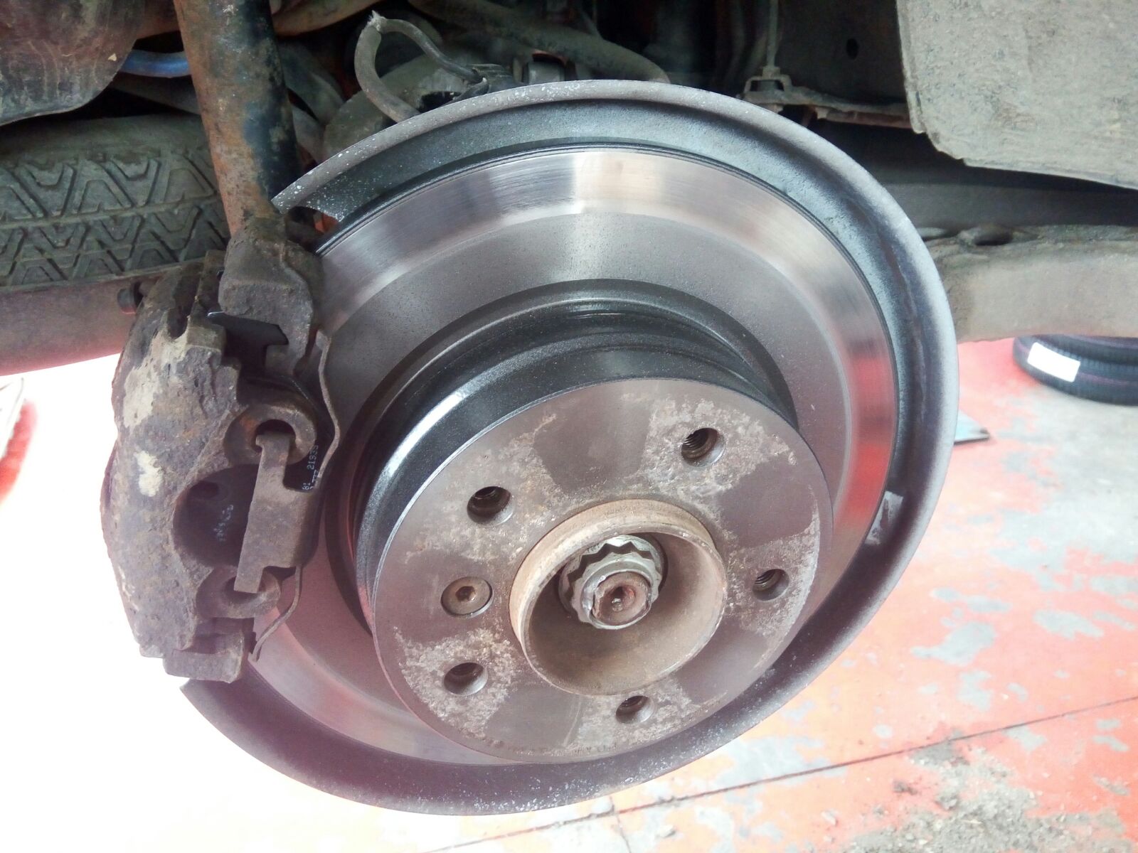

Am montat si pe spate discuri si placute Brembo deoarece sunt foarte multumit de cele de pe fata.

din poza se vede ca placuta nu ar lucra pe toata suprafata discului de frana , sunt foarte ok anvelopele !
Am inteles ca au nevoie de o perioada in care sa se uzeze putin ca sa prinda pe toata suprafata, nu am decat vreo 150 km facuti cu ele pe masina. Curios este ca si pe discurile vechi, dupa uzura, parea sa am aceiasi problema, voi ce parere aveti? Mentionez ca e la fel pe ambele parti.
posibil ai garniturile de la culise uzate , vezi foto , mai greu sa fie suportul etrierului stramb sau etrierul deformat ca alta explicatie nu ar fi

daca era masina mea ii luam etrieri noi pentru ca are o varsta , eu personal cand vine vorba de frane sunt ceva mai strict ... dar fiecare face cum doreste pana la urma
Am considerat ca etrierii sunt ok, masina franeaza bine, mai ales acum cu discuri si placute brembo pe toate cele 4 roti, insa voi verifica saptamana viitoare sa vedem daca am o problema si o voi remedia.

@calinus68 pe fata nu am aceasta problema si nici la alte masini pe care le-am detinut inaitne, sper totusi ca se vor aseza in cateva sute de km.
