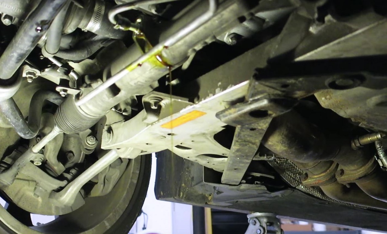

Daca tot eram la compartimentul motor am zis sa verifc si uleiul de servodirectie, aici am gasit nivelul la minim. Pe capacul la rezervor scrie foarte clar, Pentosint CHF11S ONLY !, dar un mecanic foarte priceput se pare ca a bagat ulei ATF(nu de cand e la mine, oricum se pare ca a mers si asa). Nefiind uleiul corect am decis sa il inlocuiesc complet, deci a urmat un flush. Am inchiriat un spatiu de lucru la un service de cartier, 2.5 litri ulei Febi verde pt Flush, 1 litru Pentosin pt Umplere, spray de curatat, lavete si luat sculele mele in portbagaj(sunt obisnuit cu ale mele). Operatiunea a durat aproximativ 2 ore, dar sunt multumit ca am facut treaba asa cum trebuie cu mana mea fara sa am dubii ca la un service nu ar fii curatat tot circuitul.
Am mai montat inapoi capitonajul de la capota, era dat jos de cand am inlocuit-o, l-am curatat cu aspiratorul cat s-a putut. Schimbat ceva cleme coapte, curatat scurgerile de pe lateral. Va urma si un flush la lichidul de frana pe care vreau sa il fac tot eu ca sa pot pune unul cu DOT 5.1

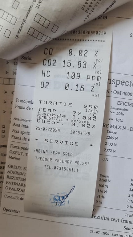

Pare ca si ursul are valori bune pentru non euro
Pentru un non-euro ar trebui sa fie ok.
