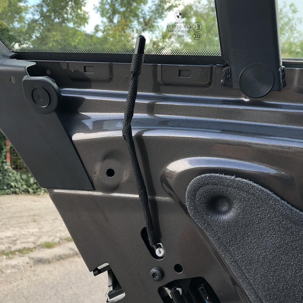

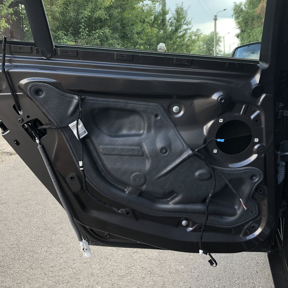

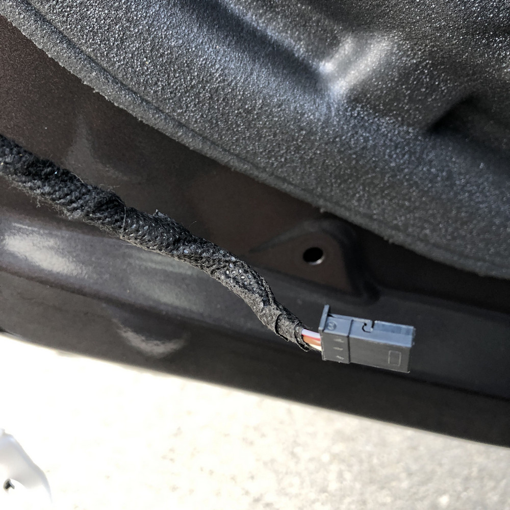

Ca sa demontezi fetele usilor nu trebuie nu stiu ce interventie, ai 2 suruburi torx si in rest tragi cu atentie de elementele de pe usa - manerul si modulul cu butoanele geamurilor, dupa care deconectezi vreo 3-4 mufe si aia e.
Acum cateva saptamani am folosit niste banda textila (20 lei?) sa acopar firele sau chestiile metalice de prin usa ca la anumite frecvente de bass zbarnaiau si era sacaitor (poze atasate).
