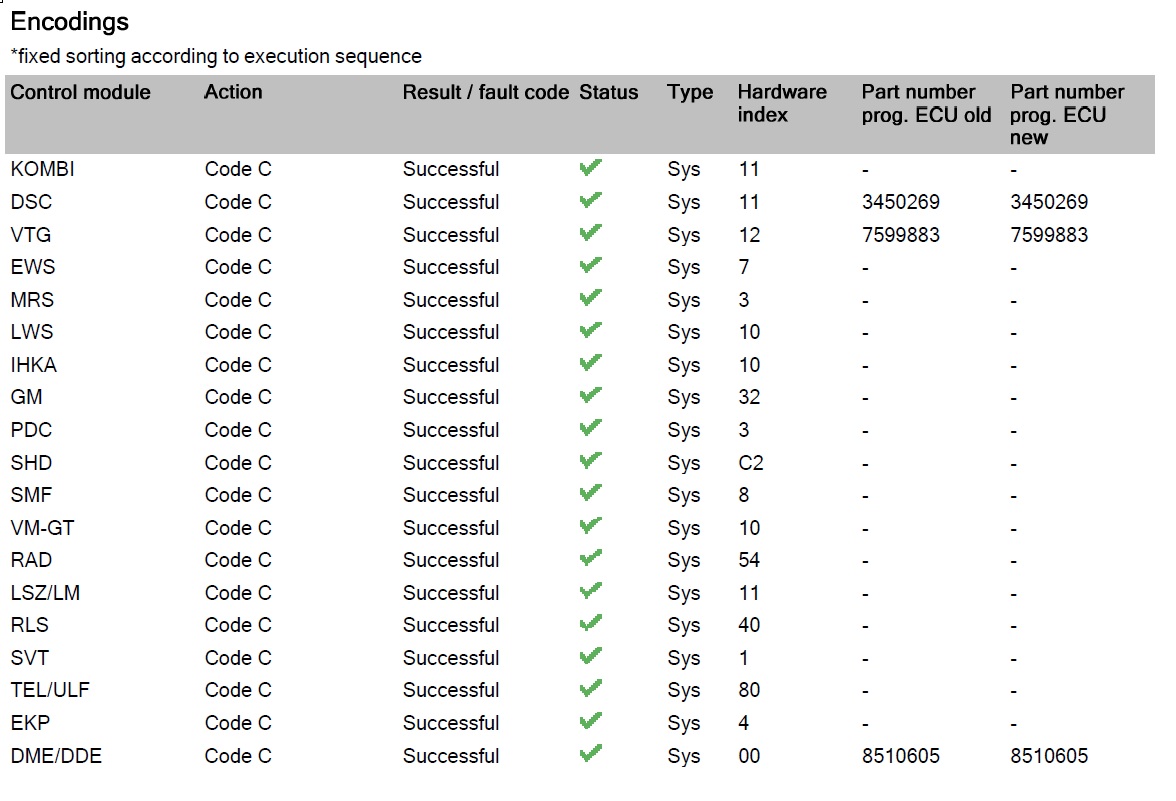

Intrebare si de la mine, va rog ...reusesc sa ma conectez la E83/2010 cu IstaD/IstaP/NCS/Inpa ... atat cu cablu DCAN cat si cu interfata ICOM.
Cu IstaP - 3.64.2.000 - pot sa fac retrofit la diverse si comunicatia este ok dar cumva nu vad Ilevel old si nici Ilevel future.
Daca ii dau full coding in lista de activitati nu imi arata la nici o componenta versiunea actuala si versiunea finala dar cumva zice ca face operatiile - o sa atasez un raport.
Ce mi se pare iarasi ciudat e ca nici in IstaD nu imi arata Ilevel factory si nici Ilevel actual ...
Acelasi comportament si cu cablu dcan si cu ICom ...
Gresesc eu undeva sau nu configurez ceva corect? Mai trebuie facut update la ceva fisiere?
Aveti vre-o sugestie?
Multumesc,
Paul
20180721_210837_FinalReport_VIN7-WK12839.pdf

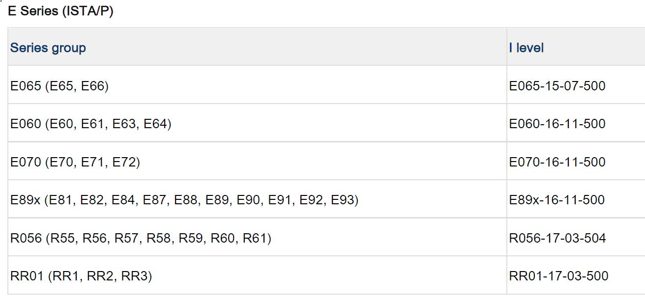

Nu are nimeni idee de ce nu reusesc sa identific I level la E83? Nici cu IstaD si nici cu IstaP.
Sa fie din cauza faptului ca pentru E83 nu apare I level in IstaP asa cum apare in documentul de release?
Ore in versiuni mai vechi apare?
Voi cum faceti update la E83?
