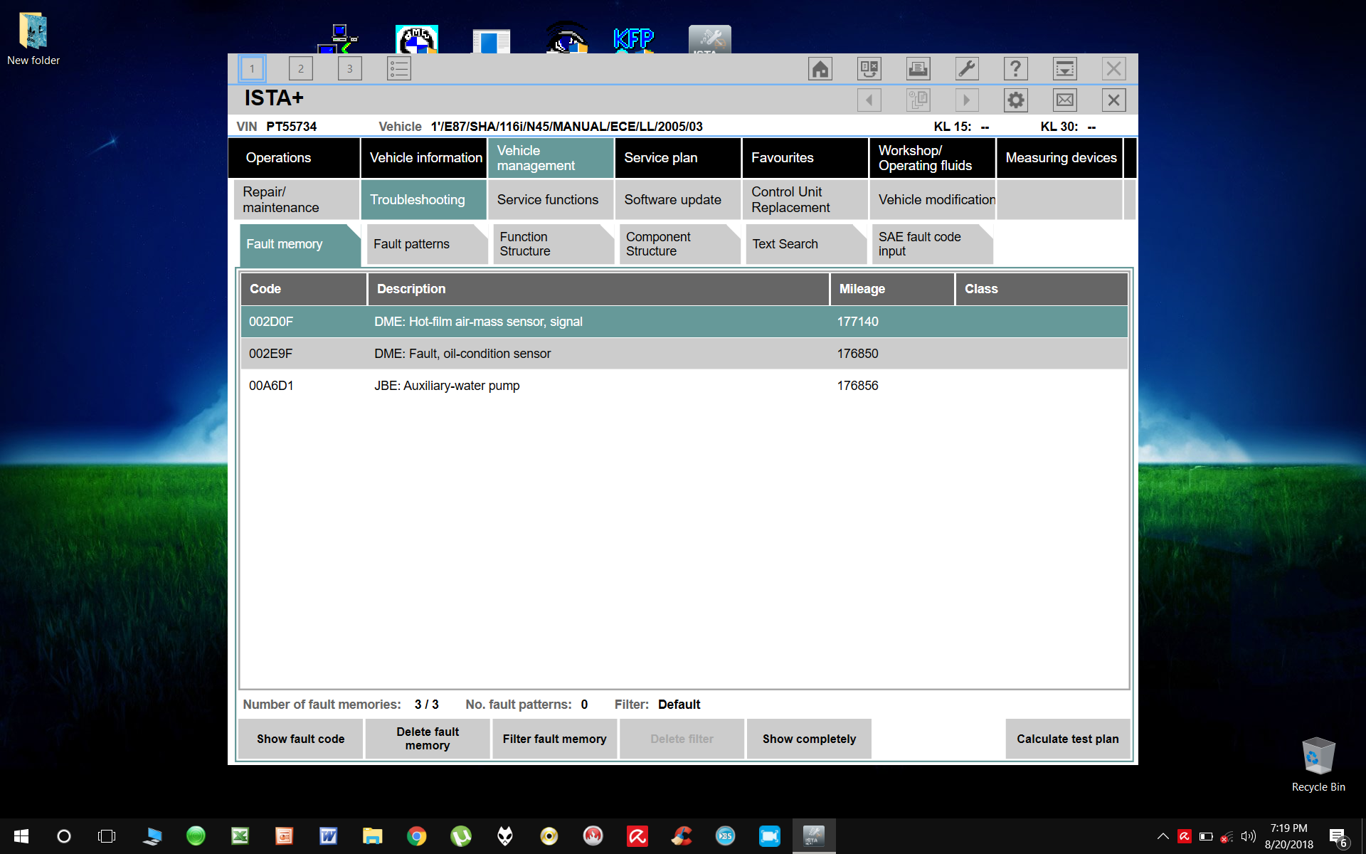

eroare debitmetru ista si inpa
Featured Replies
salut
sterg eroarea asta si apare din nou in ista si in inpa
cred ca e debitmetru de aer
necesita schimbare?

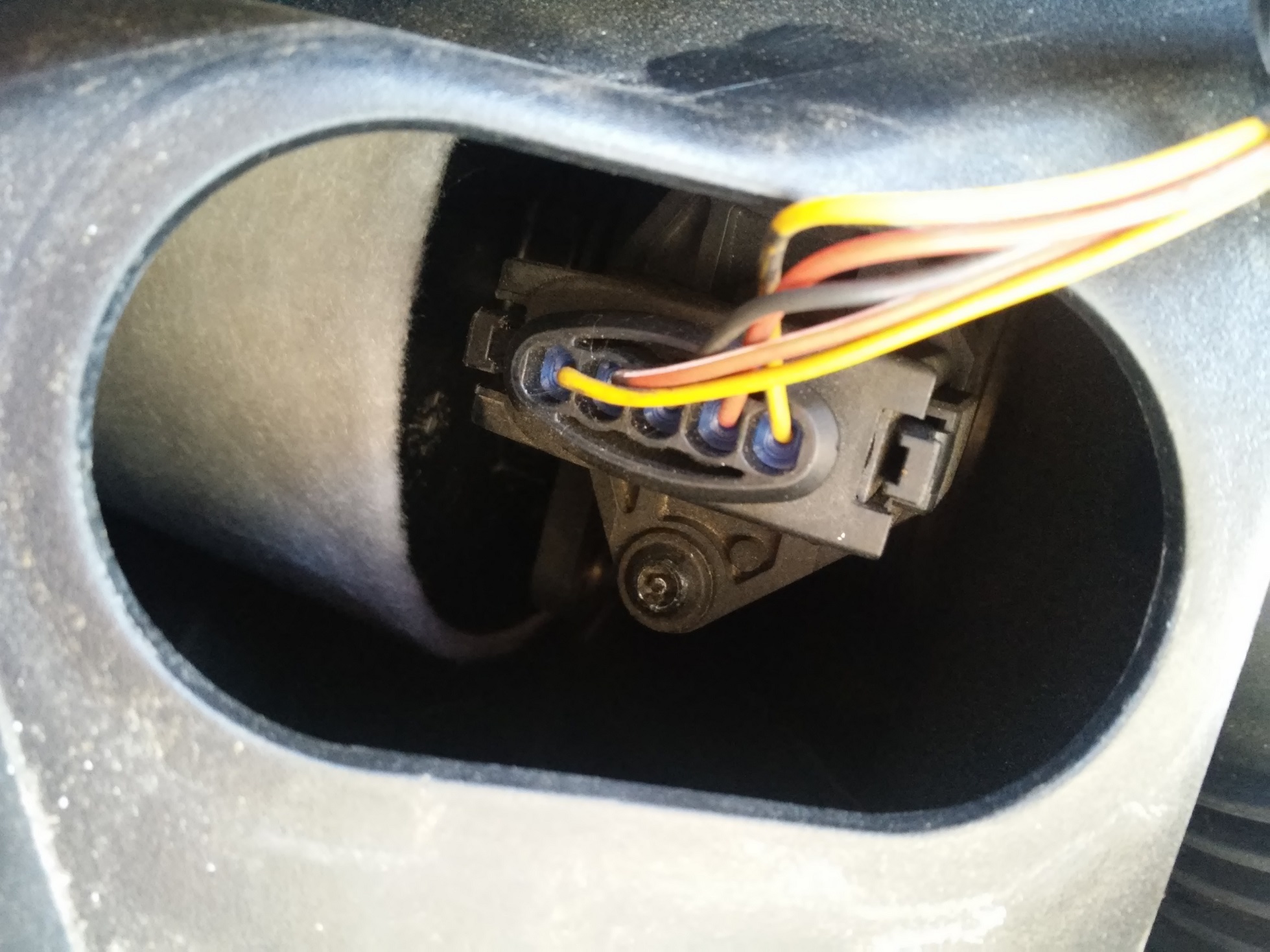

cred ca merge cu tubulara. nu vedeam exact a trebuit sa maresc poza sa vad cum arata surubul ala
salut
cu ce cap de surubelnita scot si eu surubul asta?
Mi-e mi se pare ca capul acelui surub e pentru surubelnita in stea cu pin de securitate. Practic surubelnita in stea are o gaura in care intra pinul surubului.

desfaci filtrul de aer si tubulatura din fata debitmetrului si pe urma poti sa-l cureti pe pozitie fara sa te mai chinui :thumbsup:

ISTA e bun la estimat/verificat daca este in parametri!?
Stii alt program care poate face asta din mers?
..Dr. Gini program este bun la asta; asa am auzit..

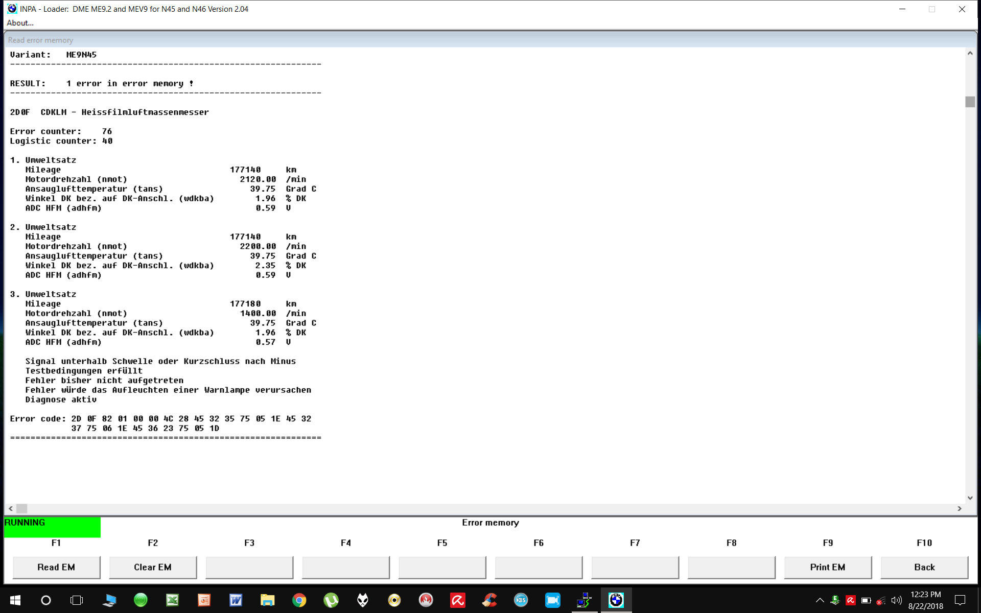

deabia acum am vazut ca inpa mi-a dat mura in gura care e problema
in prima poza ansauglufttemperatur cred ca e temperatura citita de IAT.se observa ca la km diferiti temperatura citita e la fel 39,75gCAh daca citeam tot nu mai masuram de 11.000 de ori si cautam diagrame conector pini maf pe internet. Timp pierdut da , asta e , am mai invatat ceva
