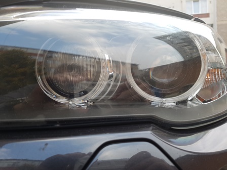

Poza pusă de mine e luată din catalogul BMW, nu e de pe net, și are rolul de a specifica exact la ce lupă din far mă refer dar și de a evita discuțiile inutile cu anumiți useri care nu și-ar fi dat seama (fără desen) despre ce e vorba.
Ca să-ți satisfac curiozitatea am pus și o poză cu mașina mea.
Sper că nu trebuia să aprind și farurile (nu ai specificat) iar unghiul din care am pozat, la fel, sper că e ok.
Acum aștept verdictul!

farurile adaptive au culoarea mai alba, ca si o cataracta in spatele lupei. cele nin adaptive sunt negre in lupa ca la tine. in prima poza se vede ca sunt adaptive
eu sunt 99% sigur ca s doar de decor

ai pus o poza de pe net (catalog BMW, e total irelevant) cu faruri adaptive iar masina ta are faruri bi-xenon fara adaptive. La farurile adaptive se aprinde un bec in locatia aia pe cand la farurile tale nu are niciun bec acolo. :thumbsup:
PS: farul cu adaptive are un geam cu striatii acolo iar farul fara adaptive are o lupa "fake" in locul geamului cu striatii
adaptive: s-l1600.jpg
bi-xenon: 222761725860.JPG
si adaptive e tot bixenon, doar ca sunt si adaptive, iar lupa din interior se aprinde in functie de virare, stanga sau dreapta.
