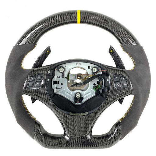

Foarte misto retrofiturile facute de tine.
Volanul, schimbatorul, ceasurile...chiar wow imi plac mult
Poate padelele par cam mari sau poate o fi de la poza.
Salut. Iti multumesc foarte mult!
Schimbatorul este STOCK OEM. Si mie imi place foarte mult in comparatie cu schimbatorul de la cutia Automata cu convertizor.

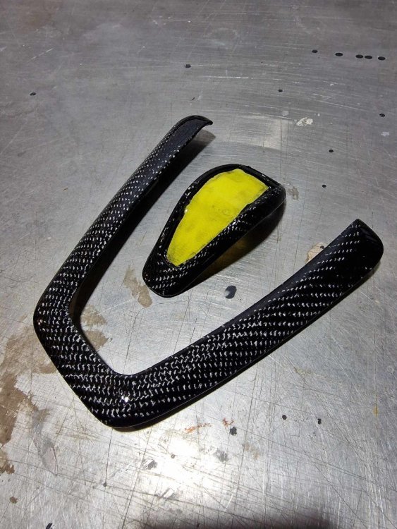

Asa, ca tot suntem in spiritul Craciunului, mi-am facut niste cadouri.
Am comandat de pe eBay un nou eleron (Ducktail high-kick M4 style) din fibra de carbon pentru E93.
Pe langa eleron, am comandat si ornamentul de la frana de mana(handbrake) tot din fibra de carbon. :D
Urmeaza infolierea consolei centrala in negru mat si voi trimite ornamentul de la nuca schimbator la hidrotransfer.. din pacate am cautat peste tot (ebay,aliexpress,olx,kies motorsport,mashimarho,etc) si nici vorba sa gasesc un ornament din fibra de carbon pentru 335i DCT Knob Shift. Asta e, stiu ca nu este carbon real dar sper sa se potriveasca cu restul elementelor care sunt din fibra de carbon real.

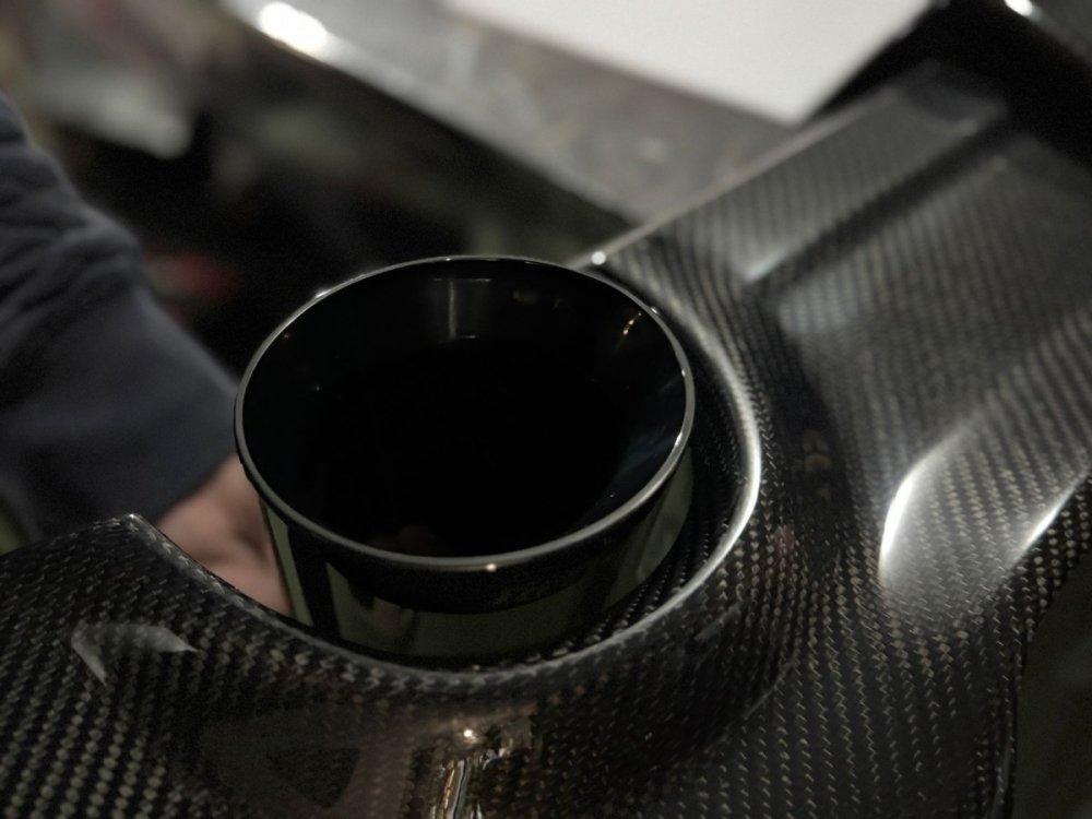

Facem niste modificari si la interior.
  • Author
Saptamana viitoare am o programare in Timisoara pentru a imbraca consola centrala complet in alcantara. S-ar potrivi mai bine cu mansonul de la frana de mana, care este asemenea tot din alcantara.
Pe langa asta, am luat in calcul si contrastul pe care-l va oferi trimurile de la cutie cu alcantara. Vedem rezultatul final, sper sa arate bine :D

Update-uri:
S-a montat eleronul Highkick PSM Style V2 din fibra de carbon, este de o calitate impecabila.
S-au montat extensiile din fibra de carbon la bara spate.
S-a montat levierul din fibra de carbon la frana de mana
S-a montat nuca+trimul de la cutie.
S-a imbracat in alcantara consola centrala.
