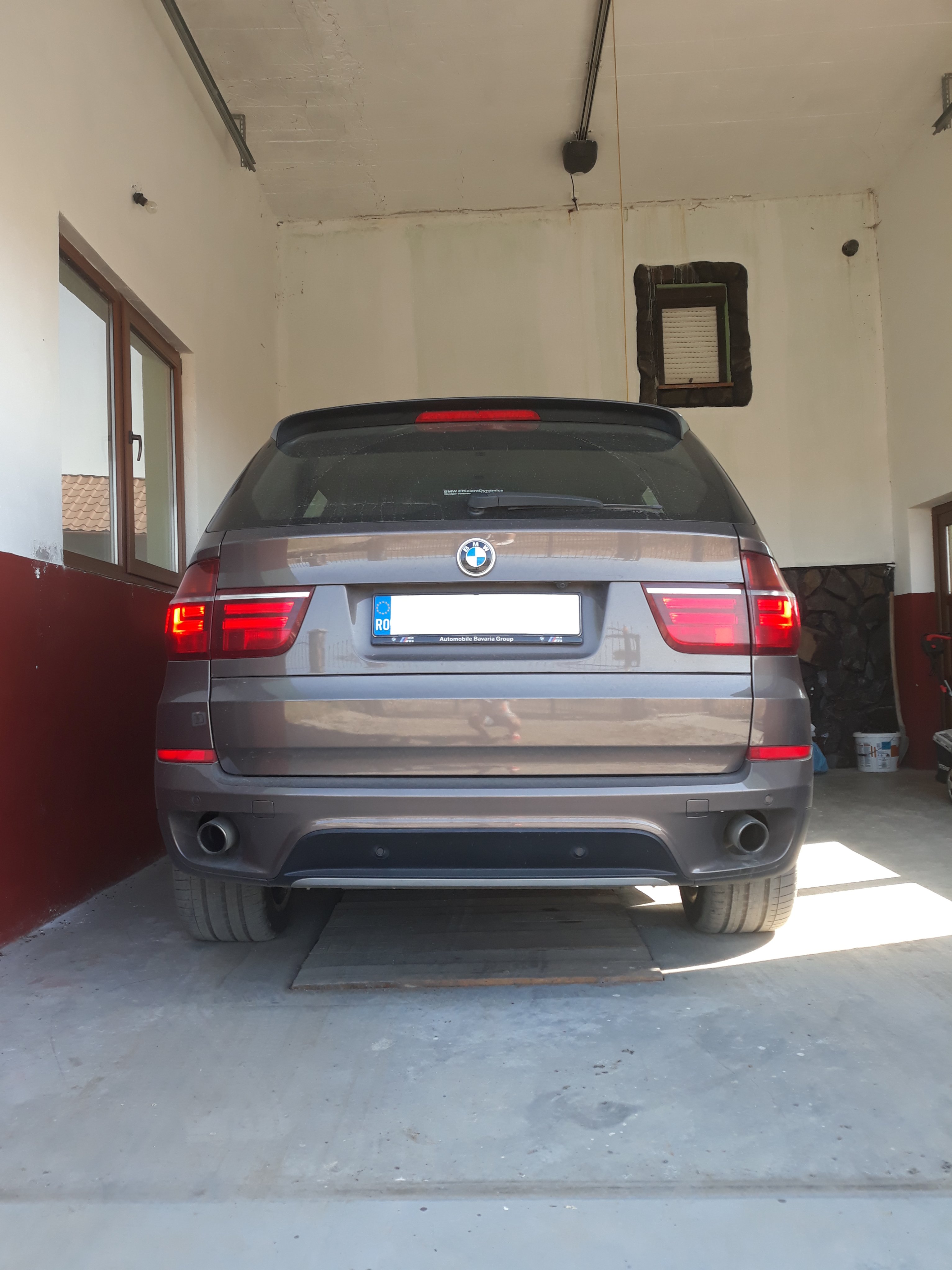

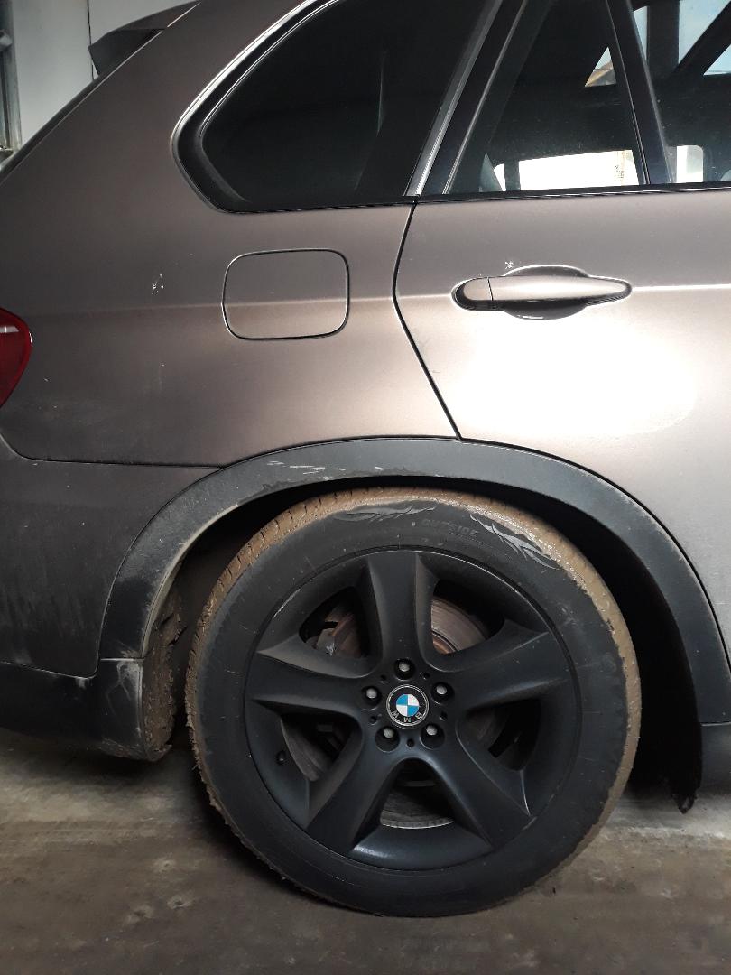

Salutari la toata lumea. Saptamana asta am facut vreo 1000km pe drumurile noastre bune... si azi dimineata cand ma uit la masina ( bmw x5 e70 2011 ) e lasata vreo 10cm pe partea drepta spate... luni o sa o fac cadou la mecanic dar pana atunci are cineva idee ce poate sa fie? eu ma gandeam la amortizor... si ca idee... daca stie cineva cat va fi si amenda si banuiesc ca trebuie schimbate ambele pe spate?
Am atasat si 2 poze cu... stanga si dreapta spate.
Mersi frumos si un weekend fain!

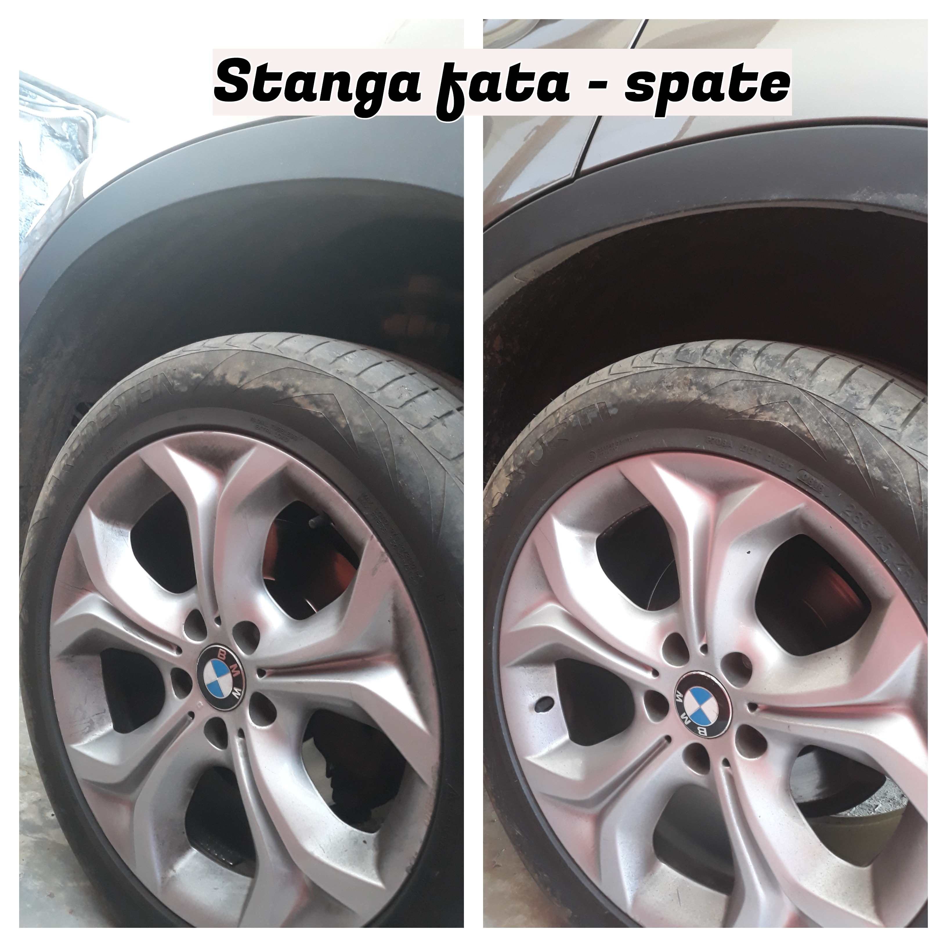

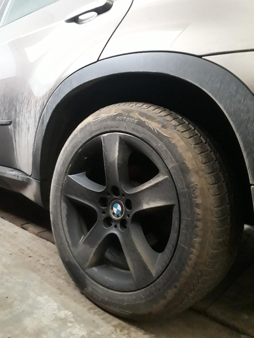

Revin cu o problema asemanatoare, dupa ce am rezolvat prima problema cu schimbatul pernelor pe spate. Astazi am o surpriza, masina e lasata pe partea dreapta si fata si spate cam 3-4 cm... masina nu o folosesc zilnicm doar de cateva ori pe luna doar cand ies din oras. Cat a stat in garaj acum am vazut ca a stat cu partea stanga pe niste scanduri... deci a fost mai inalta poate cu 1cm... se poate sa fie si de aici problema? se vede il ultima poza, doar ca acum e mutata pe centru sa stea drept :)
dreapta unde e lasata
stanga unde e ridicata acum
Are cineva idee ce poate sa fie acum? iar pernele ? :D
