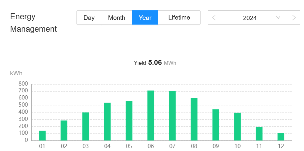

Uite productia mea din 4 kwp, in Bucuresti, cu orientare buna dar inclinare proasta la panouri - ca sa-ti faci o idee. In decembrie am avut 105 kwh si in ianuarie 137. Asta inseamna in medie 3.5 kwh/zi in decembrie si 4.5 kwh/zi in ianuarie. Dar exista si zile cu 2 kwh, de exemplu.
In plus, daca nu stai acolo si da o ninsoare, o sa ai zero productie pana se topeste zapada pe de panouri. Iar la munte asta poate sa dureze zile in sir.
