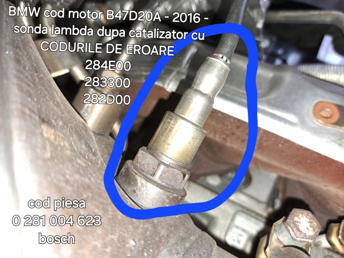

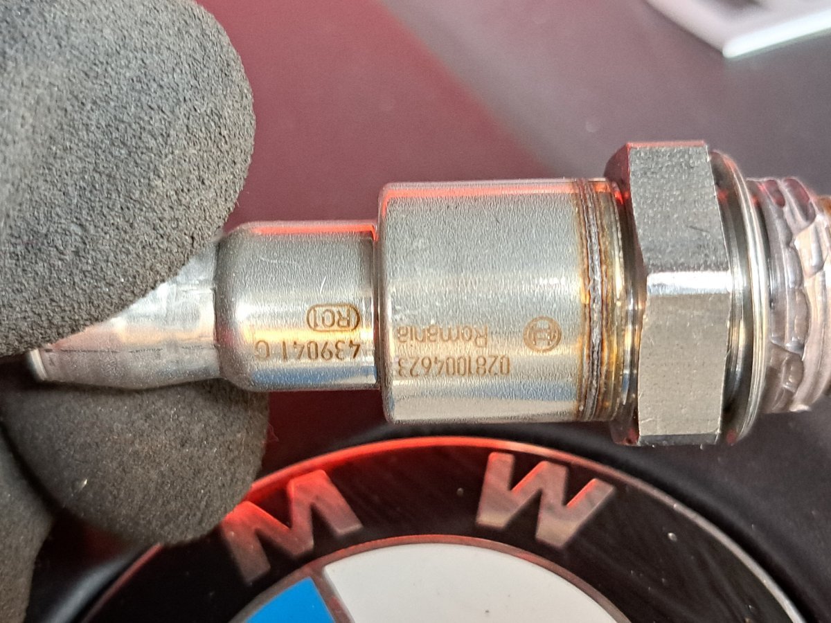

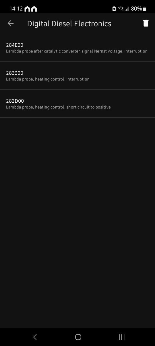

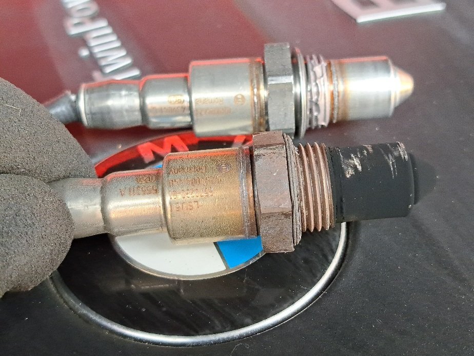

Salutare grup, am înlocuit și eu astăzi sonda lambda după catalizator, am în jur de 25k km cu eroarea asta ca zicea cineva că te lasă în drum dacă nu o schimbi - fals, mașina nu prezintă nici un simptom care să-l fi observat. Las cateva imagini cu cea nouă și cea veche. E interesant că e făcută în România.
