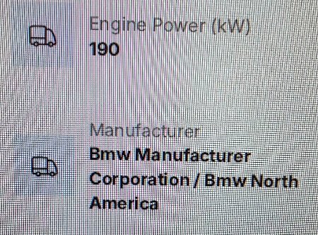

    ESIM-ul din unitatea Telematics la masinile fabricate pentru US nu are roaming in Europa de aceea masina nu se poate conecta la serverele Connected Drive. Este imposibil de trecut masina pe Europa, pr

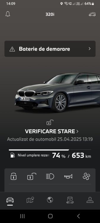

Iti apare poza cu masina la check status?
Apare poza cu masina iar dedesubt cele cate optiuni disponibile.
Atasez un screenshot din aplicatie.
Multumesc pentru raspuns.
Edited by Kirchmayr
