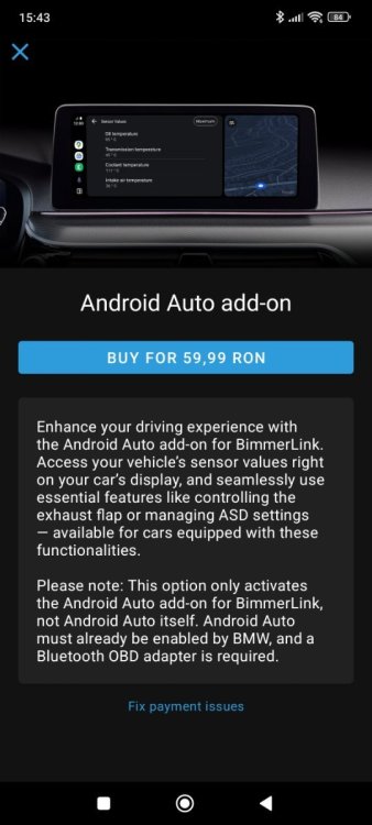

2 hours ago, ebay said:
Mi a apărut și mie chestia asta, cred că o iau să văd valorile pe display. Are cineva instalat, este practic?
Am luat-o și eu de curiozitate, e utila în sensul ca nu mai stai sa te uiți în telefon, arata doar Sensor values din BimmerLink.
Pe mine ma enerva ca nu am suport de telefon și trebuia sa stau cu telefonul în mana sau sprijinit de ceva daca urmăream live values in mers, asa ca e utila.

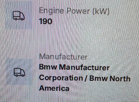

Masina a fost verificata la BMW ,deci nu are nicio dauna majora si da , masina este un G20 fabricat in America dupa cum se vede in atasament

E foarte posibil sa fi inteles gresit tu de la cei de la BMW ca sa nu arunc direct o piatra inspre ei ca ti-au spus o prostie. Verifica unde este fabricata masina folosind poza data de mine mai sus, eu ti-am zis si ma repet, seria 3 nu se fabrica in America.

Scrie North America la manufactured si am cautat dupa Vin ul masinii si este fabricata in San Luis Potosi In Mexic masina ,deci face parte din America de Nord si de aceea nu ma pot conecta in aplicatie.
