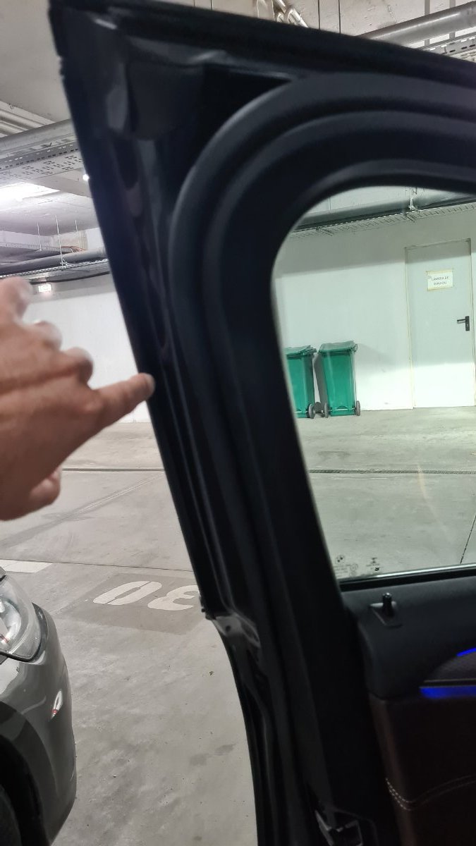

Se pare ca am rezolvat problema.La mine a fost trimerul exterior din partea spate a usii,se "freca" putin in partea  din interior unde se imbina cu usa.Am dat cu wd40 pe interior,unde se imbina trimerul cu partea interioara a usii vreo 3 zile..Postez poza ca sa se inteleaga mai bine
