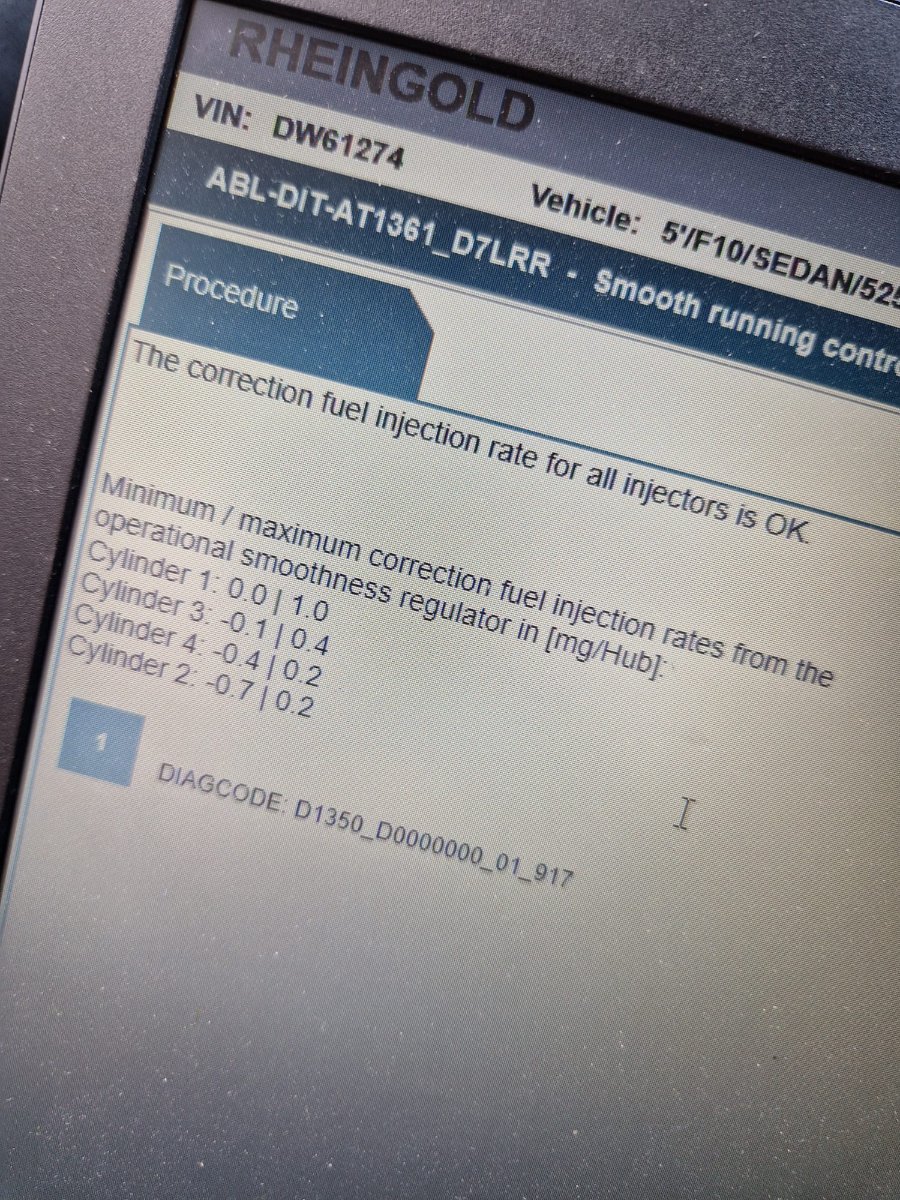

Am pornit motorul, am pus ista, și culmea, după ce am oprit laptopul, a început să scadă relanti-ul.
Nu am apucat în timp real să văd valorile, exact când scade relanti.. 🙄
Ar putea să fie galeria de admisie, egr? Să le curăț? Eu am mașina deja de 5 luni, nu stiu proprietarul dinainte ce a făcut, ce nu..

Nici testul făcut de tine nu a fost 100 % corect.
dimineata pui ista cu contactul pus, Pregătești tot in ista si dai la cheie ca sa vezi valorile de la bun început, așteaptă 4-5 minute si urmărește valorile si revin o si spune mi cum am avut dreptate :))

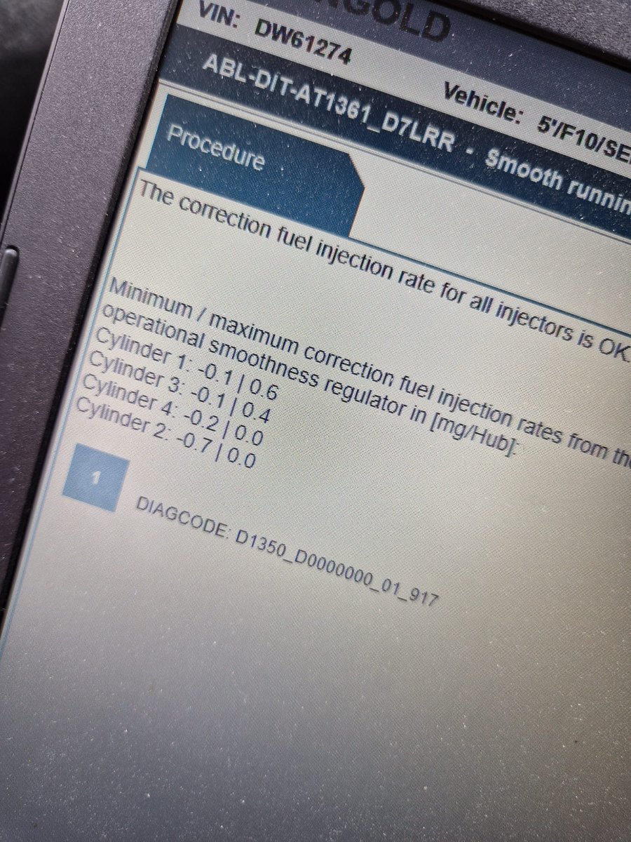

Ieri când am plecat de la muncă, a făcut de câteva ori relanti-ul.. nu mi se par așa de mari valorile.. sper să nu mă înșel.
Și când scade relanti nu scade / urcă nici un injector.. nu are deviație mare.
Culmea, după ce am închis ista/laptop, mișcă câteodată mașina de la întreruperea aia.. am dat call up ecu functions dar nu am selectat în programul de filmare să se vadă valorile..

eu zic ca e injector, așa face x5-ul nostru 3.0d 245 cp
la relanti + cand bagi in viteza? am postat si pe grupul de fb bmw, au zis cativa convertizorul ..
la valorile injectoarelor mi-au zis cateva persoane ca e ok ..
