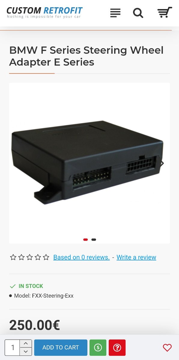

Se poate monta volan de Fxx pe Exx.
Toate au nevoie de o interfata pentru a avea comenzile de pe volan functionale. Aceasi interfata permite instalarea unui volan de Gxx in Exx. (exista si interfata pentru volan de Gxx in Fxx).
Airbag-ul necesita codare la single stage pentru sofer.
Doar volanele de F10, F11, F12, F13, F06, F01, F02 se potrivesc pe coloana de directie de seria E si chiar si acestea au nevoie de mici modificari dar nu la prinderea pe coloana. Manualul interfetei contine procedura de montaj cu poze.
