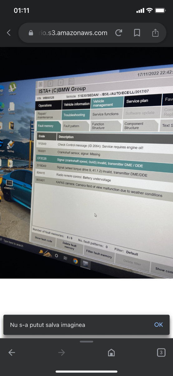

😃 salut recent am avut o problema cĆ¢nd am pornit mașina a Ć®nvĆ¢rtit mai mult ca de obicei și a mers limp mode iar la o scurta diagnoza am primit eroare
•160001 - Crankshaft sensor , signal : MissingĀ
•CF2C25 Signal (crankshaft speed...
ceva sfaturi despre senzorul arbore cotit îl pot schimba singur acasă unde se poate localiza , esta alta problema defapt  ?

Ce soft ai folosit pentru diagnoza? Eu as pune ISTA inainte sa schimb ceva la masina šŸ˜‰
Prima oară am pus ISTA am șters erorile și au rămas cele doua :160001 Ā -Ā CF2C25Ā dupa am pus și MHD diagnoza același lucru cele doua erori šŸ‘šŸ¼ mașina și a revenit Ć®ntr-un interval scurt dar după 3/4 zile același simptom, am cumpărat senzorul nou și o sa ma strecor pe sub ea poate reușesc...Ā

Caz Rezolvat !! Revin după muult timp dar am rezolvat am schimbat senzorul crankshaft nu necesita demontarea totala a componentelor tot ce trebuie e sa desfaci scutul de metal de la motor/cutie , coolerul de la transmisie din suport are 3 șuruburi și ai acces la senzor puțin mai greu dar cu iscusință Ć®l desurubezi și Ć®l scoți afara āœ”ļø asta nu a rezolvat Ć®nsă integral problema (mașina consuma mult , iar in turații mici/viteza mica avea niște smucituri). •Sunat bforce, sunat Tzeparii că de ei fac pă ā€œbemveā€ nu am primit nici un feedback pozitiv ba ca sa fac o diagnoza (in timp ce eu zilnic luam diagnoza mașinii și le-am dat codurile) ba ca lanțul slăbit.. in fine las ca o fac io, și cu un simplu research la US/UK Ā am găsit posibila problema deci :
Data log pe ISTA am luat toate valorile motorului ce a fost posibil și am depistat Actuator Vanos (camshaft adjusment) cel de pe Exhaust(evacuare)cu oscilație anormala am comandat piesa (găsiți pe youtube DIY) a ajuns am schimbat in 30 de min și mașina se conduce impecabil āœ… Ǝntre timp mașina a primit și un Filtru Sport K&N , Downpipe , Stage 1+ MHDĀ
