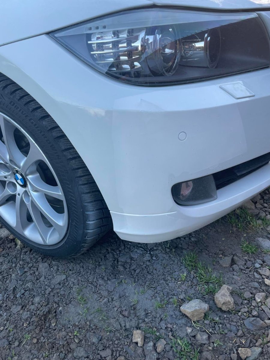

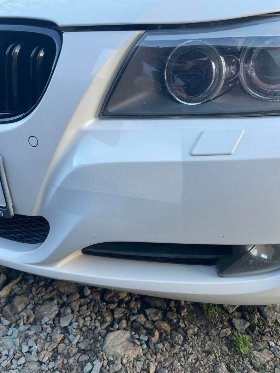

Va salut ! M-a mancat putin pe mine in fund azi sa retusez niste zgarieturi de pe bara cu vopsea originala de bmw alpinweiss 3 + lac si am cam dat gres, sau cel putin asa cred eu. Astept un raspuns la urmatoarele intrebari:
- In timp va arata altfel?
- V-a ramane tot asa ? Sa se cunoasca dungile de la banda ?

Ce te face sa te intrebi ca v-a arata diferit din moment ce nuanta e diferita? Soarele decoloreaza culorile in aceiasi proportie.. cand e vorba de nuante apropiate.
Poate daca se vopsea toata bara atunci schimbarea dintre culoarea barii si caroseria nu ar fi fost atat de evidenta..
De aceea sunt acei specialisti vopsitori care au ochi format pentru nuante..
Imi pare rau ca nu am putut sa iti dau un rapuns mai optimist.

Asa va ramane, se vor cunoaste mereu diferentele. Cel mai bine mergi si vopseste bara la un tinichigiu bun sau un service.. e pacat sa o lasi asa, pentru ca nu arata prea bine.

Eu zic sa dai bara jos si sa o duci la un vopsitor sa o faca cum trebuie,cu 4 500 ron o vopsesti profi.De unde esti,poate te pot ajuta.
Sunt din timisoara, cred ca asta am sa fac.

Arata vopsita cu bidineaua.
Ce sa-i faci daca m-a mancat in fund. Am zis ca poate pot retusa putin ca se vedea urat zgarietura neagra pe culoare alba :)))))) o sa o duc sa o revopsesc

Salut, pe viitor daca mai vrei sa faci asa ceva acasa poti sa mergi cu masina la o firma care sa verifice cu aparatul cromatograf ce culoare are masina si apoi sa-ti prepare vopseaua la culoare in spray. Vopseaua originala din comert nu a stat ani buni la soare, ar fi fost ok doar daca masina era noua.🙂 Trebuia sa folosesti banda speciala de pierdere pentru trecerea dintre lucrare si restul barii plus ca dupa ceva vreme e obligatoriu sa dai un polish pe toata suprafata ca sa estompezi diferentele. Acest tip de lucrare se face acasa doar vara, asta daca nu ai garaj incalzit si lampa pentru uscare.
Felicitari pentru lucrare, nimeni nu s-a nascut vopsitor, se strica mult material pana ajungi la perfectiune.😃
E corect ce ai zis in mai tot ce ai mentionat DAR vrei sa mai explici o data, la ce se face polish!? La vopsea in zona de tranzit? Si gata, s-a rezolvat? Cat e de groasa vopseau pe masina? Poate fi data polish la vopsea? Nu am aflat nicaieri oricat am cautat.
Dar lacul, cand se aplica? Tot dupa un timp? Cat timp?
Explica TU sa nu pun eu intrebari aiurea (sa incurc adica) cum pun mai sus..
Dupa aia le pun(em) cap la cap.
