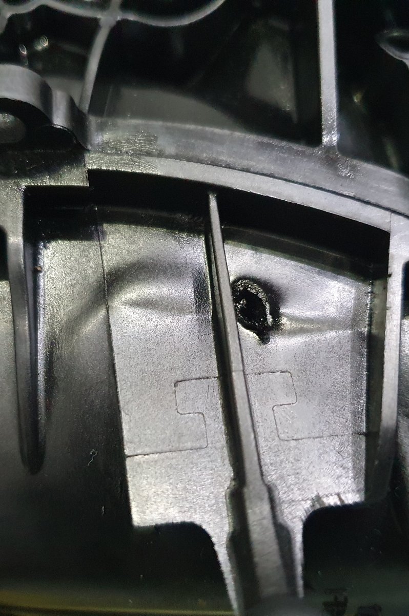

Salutare, ati patit careva sa se faca gaura in galeria de admisie la motorul de 2.0d B47 190cp.  Ce cauze posibile sa fie?
Da, s-a mai inatmplat. Face parte din firescul secolului 21.  Galerie de admisie din plastic de proasta calitate. La masinile mai vechi le faceau sa tina zeci de ani!!

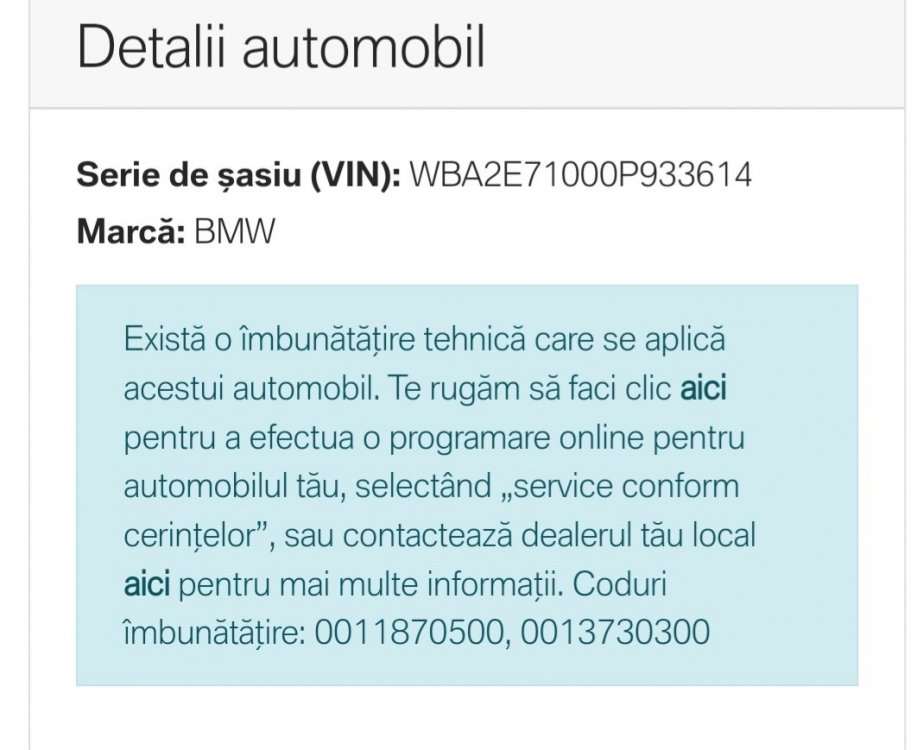

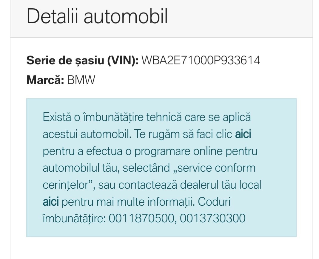

Acum 2 zile am verificat si e campanie pentr actualizare soft si egr, o sa ma programez sa vad ...

Cauza e racitorul EGR care-i probabil fisurat, pierde antigel, care ajunge fierbinte sub forma de picaturi sau vapori in galeria de admisie, unde, se depune pe peretii galeriei si formeaza impreuna cu mizeria din aceasta, o combinatie pericoloasa. Pentru inceput apar gauri in galerie, urmand ca ulterior, sa poata lua foc daca depunerile sunt consistente.
Din cauzele de mai sus, e bine sa mergi la reprezentanta si sa faci update de soft. In locul tau, nu as umbla deloc la galerie si as merge direct la reprezentanta sa le arati problema.
Garantat iti vor schimba racitorul si galeria gratis, plus update de soft, care pe viitor, te va anunta cand galeria are depuneri si este nevoie de curatare.

Salutare, am fost cu masina la bavaria, rezolvarea a fost resoftare soft si schimbare racitor de gaze, au facut test pe galeria de admisie si au zis ca testul a iesit foarte bine, totul fiind in parametrii pe admisie, chiar si lipita. Greseala mea ca am lipit admisia si apoi am aflat de rechemarea service.
Da ,am pățit eu la n47 . N-are treabă răcitorul ,ci electrovalva care controlează vacuum-ul . Rămâne blocată pe deschis și ai egr-ul deschis la maxim incontinuu .
Culmea e că ,nu da eroare . Nu se strica partea electronică ,se strica o parte macanica din ea ,o membrana .
Gazele fierbinți au topit galeria .
