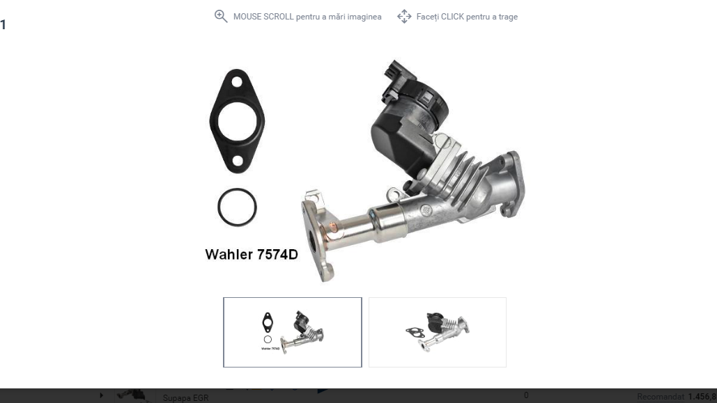

Salut. Am de puțin timp un 116i n43b16 122cp din 2009 și pe tester da eroare EGR și catalizator. Am fost la 2 mecanici și ei se bat cu pumnul în piept ca modelul asta nu are EGR...
Vreau sa va întreb,daca este posibil sa nu aibă și totuși sa apara eroarea asta? S-a aprins și check engine care a fost șters și stins de unul din mecanici dar a apărut și a doua oara și l-a șters din nou sa nu-mi apara, nu mi-a rezolvat deloc problema în sine, oricare a fost ea. Vreau sa menționez, deși nu știu dacă este relevant sau coincidenta, ca de ambele dați când s-a aprins check engine a fost când am folosit pilotul automat.
Apoi, ca necunoscător în ale acestui model, un consum de 12-13 sau chiar 14 la un mers destul de usor nu mi se părea foarte normal, în ciuda faptului ca al 2-lea mecanic încerca să mă convingă ca e un consum normal (încă nu vreau sa cred asta :))) ).
Apoi, simt niște vibrații la relanti. Iar la plecarea de pe loc, în sensul ca dacă nu patinez puțin ambreiajul îmi tremura motorul destul de tare (mai ales cu benzina de 95, acum merg cu 100) de zici uneori ca ii lipsește un tampon, genul ala de zgaltaiala ca nu se numește aia vibrație...
Va întreb pe voi, mai veterani și trecuți prin mai multe, e posibil ca consumul puțin mărit și aceste vibrații și "probleme" la plecarea de pe loc sa se datoreze acelei erori de EGR pe care nu-l am? :)))))

Motoarele pe benzina nu au EGR. Au in schimb PCV (care e cu totul altceva ca si functionalitate)
