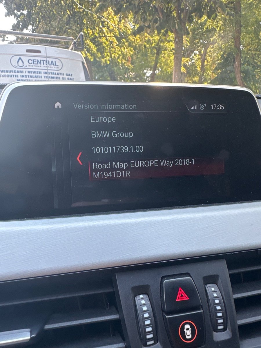

Pune o poza cu versiunea de iDrive. Cel mai probabil are ID6.
Apasa pe NAV --> Options --> Navigation System Version si pune o poza sa vedem versiunea. E foarte probabil sa poti face activare carplay fara sa-ti iei MMI Box.

Fa poza la ce nivel de navigatie ai sa vedem pt ca e ft posibil sa scapi fara vreun box
Daca masina are optiunea de Teleservices (am uitat codul de optiune SXXX) si unitatea este EntryNav 2 (navigatie cu ecran de 8” si harti Way) si are mufa (nu neaparat si antena, ca aia se cumpara dupa aia) pt antena WLAN ... se poate activa Apple Carplay wireless.

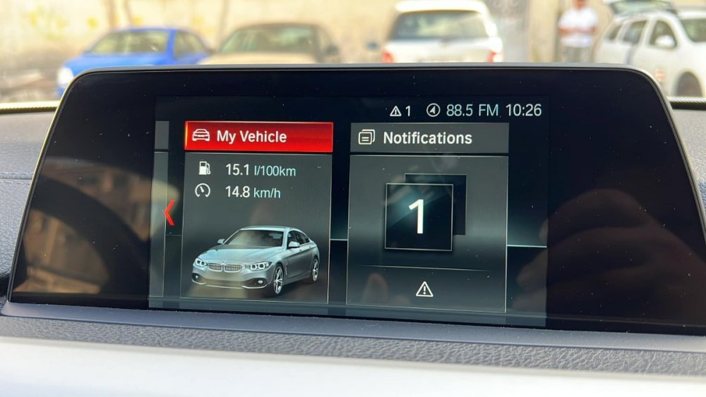

Pentru un F22 din 2017 cu NBTevoRxxxxxx, ce optiuni ar fi pentru activarea CarPlay?
Pana acum citisem fugitiv subiectul, pentru ca nu mi-a trebuit, dar acum ca sunt in situatia de a vrea sa folosesc, am tot citit si mi se pare inca neclar ce cale mai "buna" exista.
Ca optiuni gasite pana acum, ar fi cea oficiala din Connected Drive (aprox.300 euro) si variantele disponibile online cu specificatie Lifetime (50-60euro + cablu Enet).
Care e varianta mai ok - merita varianta mai ieftina sau duce la viitoare probleme? Exista si alternative fata de cele doua optiuni?

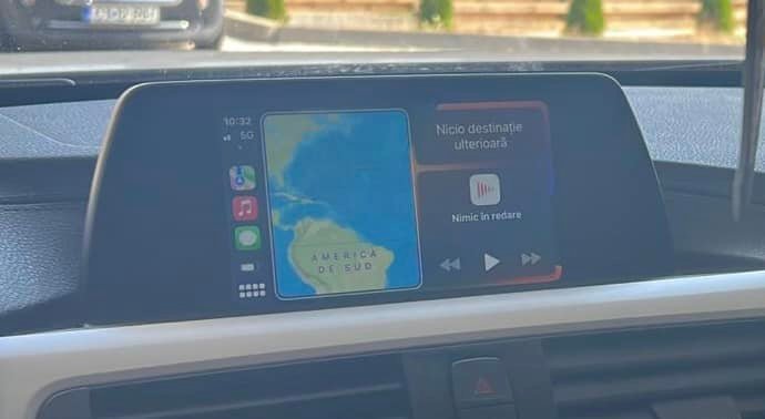

Am mers pe varianta 2, prin activare remote cu cablu enet.
Pana acum totul ok, a fost activat impreuna cu fullscreen si video in motion.

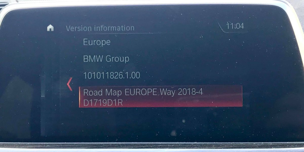

Salut, oare pentru un x2 cu seria M1941D1R se poate activa carplay? a facut cineva pe ceva similar?
Trimite PM cu seria de șasiu dacă vrei să verific.
