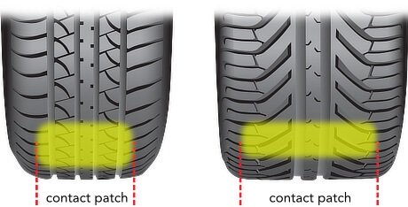

Apropos de discutie privind jante si anvelope, mi-am mai adus aminte de ceva interesant.
Haideti sa luam in considerare doua tipodimensiuni de pneuri, certificate de catre producator pentru un anumit model. Am gasit aleator pe Internet poza sticker-ului de pe stalpul usii unui M235i 2016 si am extras urmatoarele date:
  • pneuri 245/35 R 18 - 2,5 bar
  • pneuri 225/40 R 18 - 2,5 bar
Ambele se monteaza pe acelasi diametru de janta (18"), au nominal acelasi diametru si aceeasi inaltime a talonului (peretelui lateral), iar presiunea de umflare recomandata este aceeasi (2,5 bar). De asemenea, se monteaza pe aceeasi axa a masinii, puntea fata. Cat credeti / estimati ca va fi diferenta de suprafata de contact a pneului la sol, intre cele doua anvelope?
Edited by FiveThreeFive

Ceea ce vroiam sa spun mai sus este ca, oricat de contra-intuitiv ar parea, un pneu mai lat are aceeasi suprafata de contact la sol cu un pneu mai ingust, atat timp cat este montat pe acceasi masina si este umflat la aceeasi presiune (presupunem ca rigiditatea talonului este similara). Ce anume se schimba este forma suprafetei de contact: mai mare in directia de mers si mai mica pe axa perpendiculara in cazul pneului ingust, respectiv invers in cazul pneului mai lat.
In concluzie, un pneu mai lat nu mareste implicit suprafata de contact cu solul, in ideea cresterii aderentei. Avantajul consta in principal din faptul ca anvelopa este mai putin stresata, in primul rand termic.
