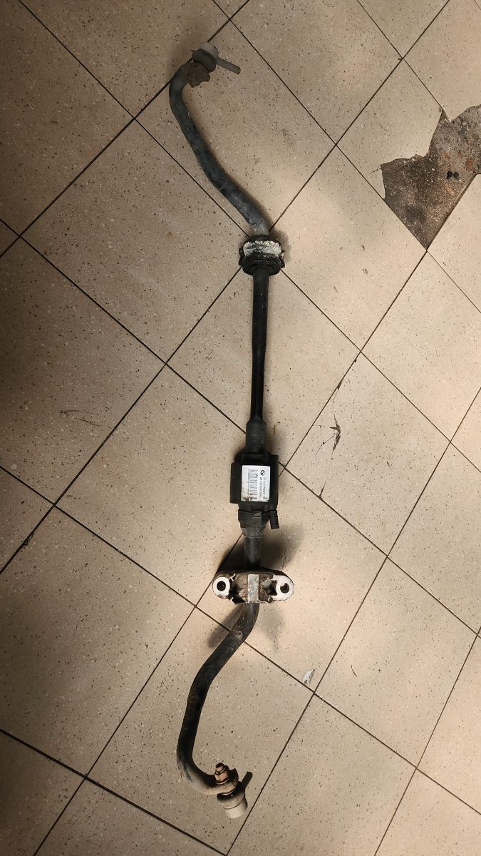

Bună ziua. Si eu am  avut acest zgomot (ciocănitoare) la un seria 7. Problema este de la bara stabilizatoare active steering.Problema esta ca una noua costa 2000 euro, iar sh undeva la 300euro.Dupa ce este schimbata trebuie schimbat uleiu din caseta si trebuie făcut  activare din calculator. Sper ca va ajuta informațiile.
Eu am sunat la o firma din Buzău care se ocupă cu recondiționarea casetelor de directie si le-am explicat problema si mi-au spus că trebuie recondiționate ambele casete . Urma să ma duc să le fac dar a trebuit sa plec din țară si nu am mai apucat. Deci degeaba recondiționez casetele .. Tu la ce service ai rezolvat problema? @82pao
