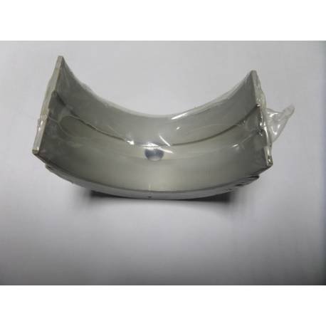

Eu stiu ca trebuie schimbata pompa de ulei, ea este problema. Cuzinetii aia pica din cauza ungerii precare si implicit a presiunii insuficiente venita de la pompa. Altfel cuzinetii aia n-au nici o problema, sunt niste tije metalice care sustin vibrochenul. Evident trebuie sa fie in niste tolerante la nivel de sutime pe acolo impreuna cu vibrochenul a.i. sa functioneze smooth, iar pt asta are nevoie evident de o ungere corespunzatoare.

Ce ne place unora sa ne dam rotunzi...Da, stai linistit ca stiu cum arata un cuzinet. Pur si simplu la o tija dreptunghiulara in sectiune si profilata ulterior sub forma unui arc de cerc, la asta m-am gandit cand i-am zis asa. Ma rog, nu i-am facut toata descrierea asta, dar cred ca oricine are acces la acest forum, are acces si la goagal sa dea un search dupa un astfel de part, iar ulterior sa-i dea orice definitie doreste.  Poti sa-i faci tu definitia corecta a la carte daca vrei. 😛
