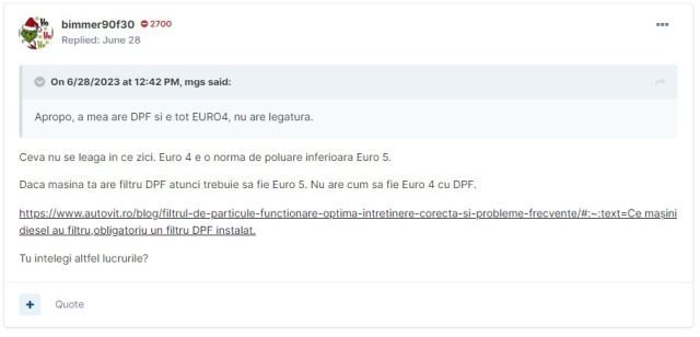

Nu ar trebui sa ai tu grija de ce ma intereseaza pe mine cu cat reduce DPF-ul valorile PM. Iti convine subiectul si poti aduci pareri constructive - poti raspunde obiectiv. Nu-ti convine subiectul - poti sa faci un alt topic in care sa te plangi, daca asta e scopul tau, nu sa poluezi degeaba aici.
Pe privat am avut o discutie din care am realizat ca desi iti doresti foarte mult sa lasi impresia sa le stii pe toate, tu ai foarte multe lacune si uneori habar nu ai despre ce vorbesti. Nu te poti lauda ca tie nu ti s-a infundat DPF-ul, cand masina ta NU are DPF din fabrica. E ridicol! Te dai expert in DPF si norme EURO si te contrazici pe niste chestii banale, pe care le gasesti la o cautare pe google, de exemplu:
In linkul dat de tine acolo, scrie explicit:
"Primele mașini diesel echipate cu DPF au fost cele din norma de poluare Euro 4, iar începând cu anul 2009, conform Uniunii Europene, toate mașinile Euro 5 au obligatoriu un filtru DPF instalat. "
E clar ca exista o problema cu capacitatea de intelegere a informatiilor : a citi un text nu e totuna cu a intelege acel text.

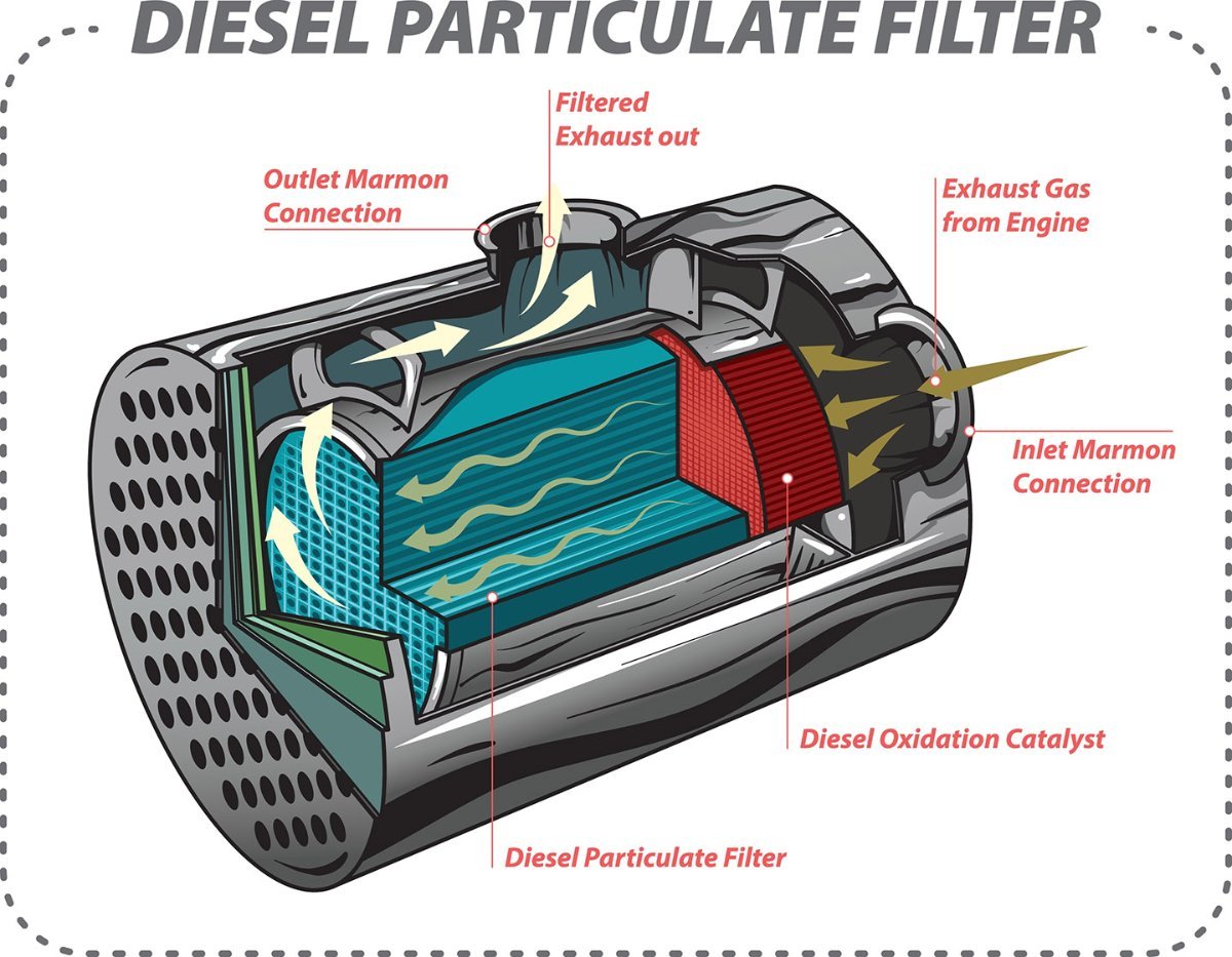

@mgs studiu de caz il poti face simplu chiar tu, sa dai un mail la bmw solicitand toate datele de care ai nevoi, nefiind astfel nevoie sa ii tragi/implici pe altii in discutii care mai mult ca sigur vor duce la contre.
“Te-a activat” discutia din alta postare, stearsa, legat de dpf. Acolo discutia era legata de cei care fac dpf off in general. In primii ani, 2004-2007, bmw echipa masinile cu catalizator imediat dupa turbina, iar undeva pe la mijlocul masinii, filtru dpf. S-a dovedit ca acest sistem nu era atat de eficient, datorita faptului ca dpf-ul era cam departe de evecuare si nu ajungea usor la temperatura optima iarna pt regenerare. Astfel ca, au inceput sa puna catalizator + dpf in corp comun, imediat dupa turbina.
Daca in primul caz, unde dpf-ul era in corp separat, il puteai scoate, ramanea totusi catalizatorul la locul lui. Era ca un E4 fara dpf. Polua la fel ca modelul fara dpf, pt ca ramanea catalizatorul… si totusi nu scotea fum asa rau.
Cand au pus in acelasi corp catalizator + dpf, atunci cand fac dpf off, baietii care fac asta, sparg si catalizatorul, nu doar dpf-ul…. pt ca in catalizator se gasesc metalele grele pe care le vand. Atunci e mare problema… cand masina ramane fara nimic, teava goala… fum cat cuprinde, nici E2 nu are cum sa mai fie.

Nu este vina ta. Am avut masini cu dpf separat si dpf corp comun... mai multe modele. Ce nu inlelegi?!... in fara de cazurile alea putine cand dpf era separat de catalizator. toti care fac dpf off il fac fara sa stie ca aia le dau jos si cataliatorul! Ce nu este de inteles in asta? Tu arati e90 CU catalizator dar fara DPF. Dar la astea noi, sunt corp cumun, deci discutia este irelevanta la orice Bmw dupa 2007 gen, iar ce vrei sa arati, nu face sens la masinile noi.

1 hour ago, DJ Allexinno said:
.. in fara de cazurile alea putine cand dpf era separat de catalizator. Toti care fac dpf off il fac fara sa stie ca aia (adica mecanicii?) le dau jos si cataliatorul
Numai narozii golesc toba mica (pentru ca evident catalizatorul fiind in fata filtrului nu va mai sta la locul lui daca scoti doar filtrul..) sau fac downpipe pentru alte prostii.
Cei destepti se informeaza si GAURESC cu burghiul potrivit in diametru(!) doar filtrul DPF.
Adica stiu, pentru ca s-au informat in prealabil!
Dar, din nou, astea sunt treburi facute IN ALTA EPOCA!
Din ce stiu, am inteles ca BMW nu a pus niciodata filtrul DPF separat de catalizator. Alte marci, da.
Edited by bimmer90f30
  • Downvote 2
https://www.realoem.com/bmw/enUS/partgrp?id=NC51-EUR-01-2004-E60-BMW-525d&mg=18
Aveti in link cele 3 variante care au fost montate:
1. Catalizator si silencer pe mijloc (fara dpf).
2. Catalizator si DPF separat pe evacuare.
3. Catalizator si DPF in corp cumun.
Edited by DJ Allexinno
Cat esti de sigur de treaba aratata? Ai intrebat la dealer..? Eu nu am intrebat inca. 😉 Dar ma simt provocat sa arunc intrebarea cand mai trec pe la ei...
Strict pe linkul pus ,eu pot sa inteleg si nu cred ca ma insel, ca in loc de toba mica (care se intampla sa aiba evident catalizatorul sa fie in toba mica) sa fie pus, in alte versiuni de echipari, pur si simplu inlocuita, cea cu filtrul dpf, sectiunea aia de la turbina la prinderea de celalalt capat de teava cu toba finala.. sa fie inlocuita cu toba (mica) care are si una si alta
