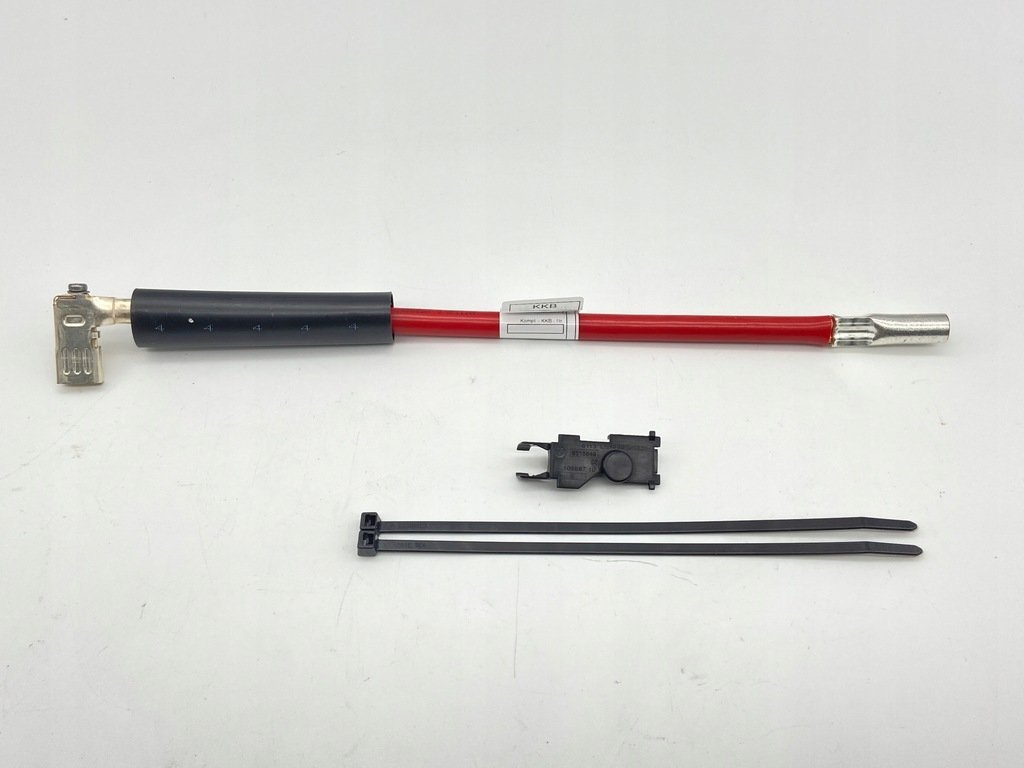

Aceleasi simptome ca tine am avut si eu, minus navigatia care se stingea... deci la tine cel mai probabil este borna "+" de la tabloul de sigurante (o problema bine stiuta la e90)
Sunt chiar si kit-uri originale pe internet (150-250 lei) cu care poti sa rezolvi problema asta, pentru ca BMW a avut un recall la toate modelele de e90, exceptie cele din 2006
Iti trebuie o presa hidraulica pentru cabluri care costa peste 300 lei.
Bafta!
