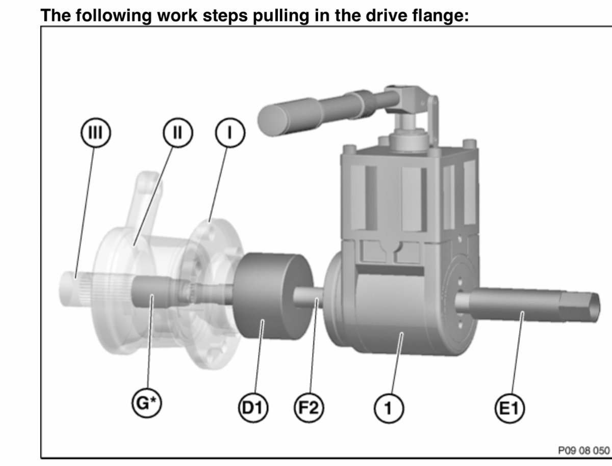

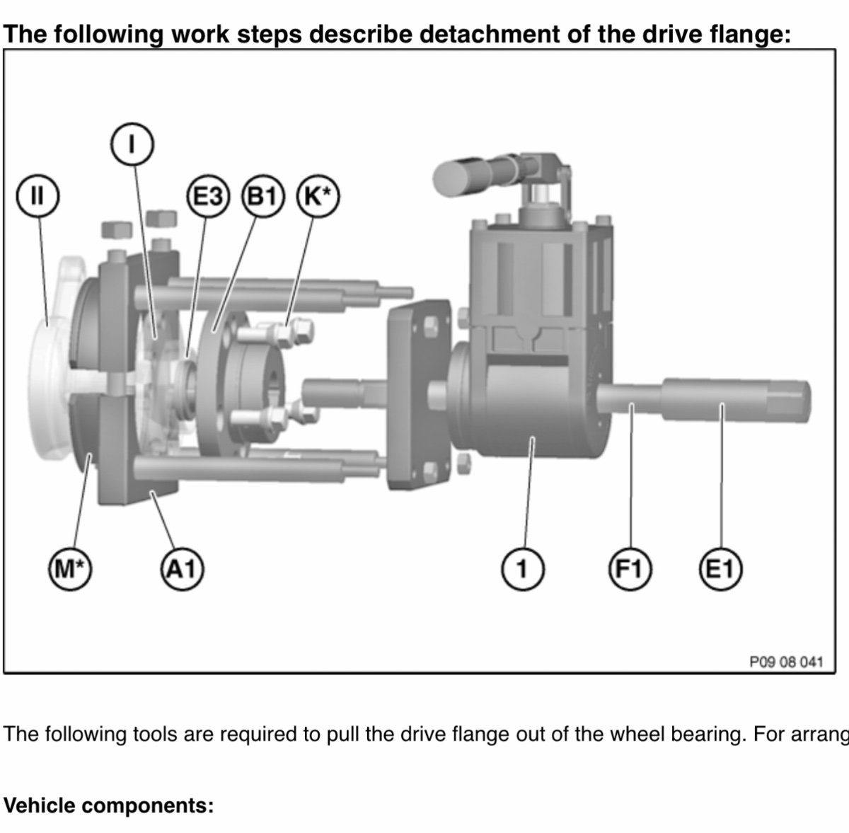

@vld57, trebuie mai intai sa precizez ca nu am lucrat pe un F10. Deci tine cont ca opinia de mai jos se bazeaza strict pe experienta din trecut, cu alte masini - si este posibil sa nu fie aplicabila cazului tau.
Din informatiile de pe realoem.com, inteleg ca planetara la F10 520d intra in butucul rotii prin caneluri si se fixeaza cu o piulita. De regula, pentru a monta si demonta piese cu caneluri sunt necesare prese specializate. Prin natura lor, canelurile nu trebuie sa aibe joc, deci montarea este de asteptat sa se faca fortat. Imi dau seama ca te astepti sa intre usor cat sa poti fixa piulita, iar apoi sa folosesti piulita drept presa. Lucrul acesta nu functioneaza intotdeauna, mai ales atunci cand cele doua piese cu caneluri sunt imperecheate pentru prima data. Incearca sa cauti undeva un manual de service F10 si sa afli care este procedura recomandata de catre BMW pentru aceasta operatiune - si mai ales daca este necesara o "special tool".
In lispa acestor informatii, poti sa incerci sa schimbi pozitia planetarei fata de butuc (prin rotire), poate nimeresti una in care intra cat de cat mai usor - dar retine ca sansele nu sunt deloc bune. O alta varianta este sa lasi planetara peste noapte in frig (mai inainte unge usor canelurile cu vaselina), iar dimineata sa incalzesti temeinic butucul cu un pistol cu aer cald. Apoi, lucrand cat de rapid posibil, incearca sa vezi daca intra, impingand cat de tare este posibil. Este absolut vital ca sa minimizezi timpul (la ordin de secunde) in care planetara se poate incalzi, respectiv butucul se poate raci, inainte de montarea propriu-zisa. DIn nou, nici aici sansele nu sunt fabuloase - dar, in lipsa presei, merita sa incerci..
