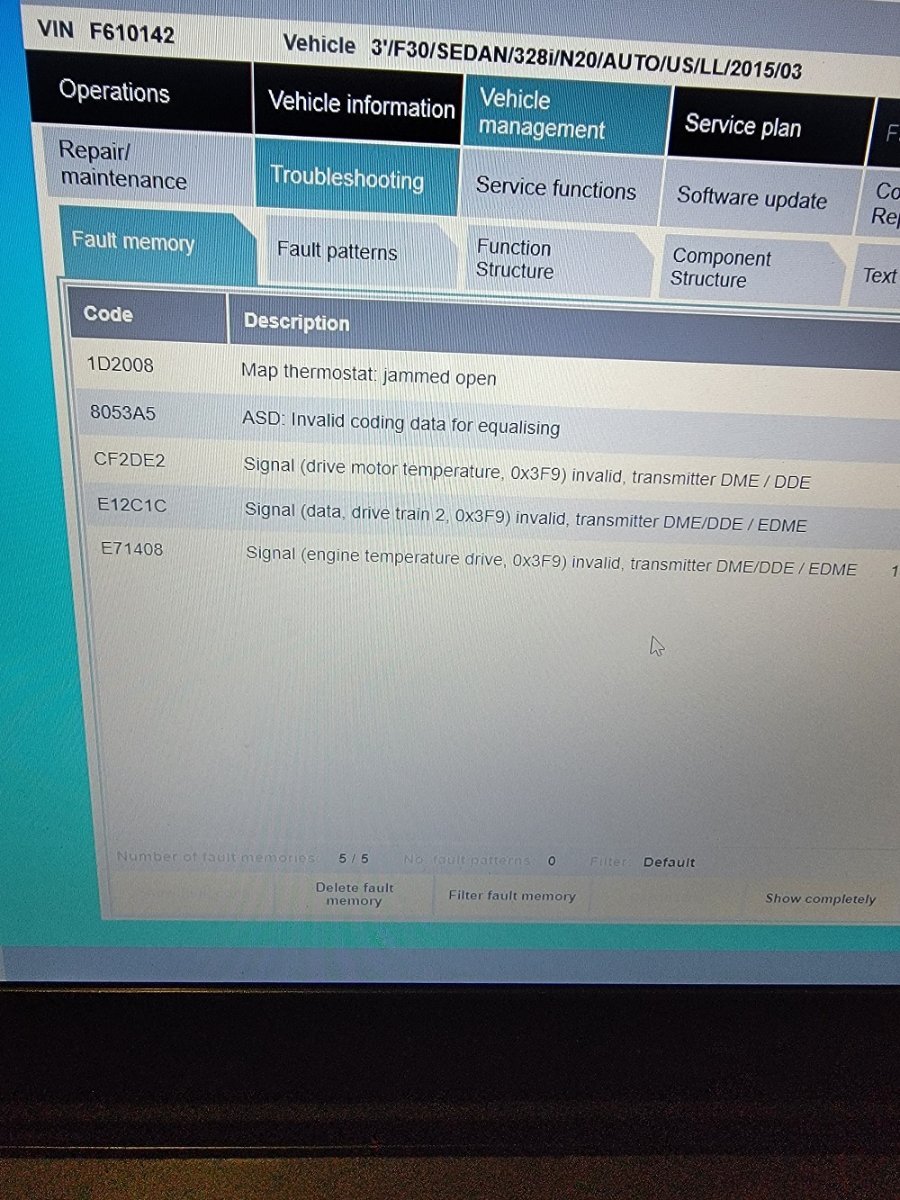

Am un F30 328i din 2015 N20 automat cu 138k km. In iunie am schimbat antigelul si am mers pe Valvoline HT-12 verde, deoarece in vas aveam antigel verde si din 2018 BMW a renuntat la cel albastru si l-a introdus pe acesta. Toate bune, am schimbat, am facut aerisirea, totul in regula. Am calatorit prin EU aproape 2 saptamani, 4000km, masina a mers impecabil. BUN....acum de cand a inceput sa se raceasca, sfarsit de Octombrie inceput de Noiembrie, am observat ca se incalzeste foarte greu, in sensul ca acul de la ulei nu se mai ridica deloc, dar era ceva intermitent, cand se ridica cand nu. Luna trecuta a fost apogeul ca nu se mai ridica acul deloc si termocupla invartea la maxim, desi motorul era rece, si s-a aprins si check engine si am primit erorile din poza.
Buuuun, am diagnoza dedicata ISTA+ cu ENET, m-am conectat si am inceput sa caut problema. Dupa ceva timp de diagnosticare si experimente, am reusit sa reproduc acele erori de Signal deconectand senzorul de temperatula antigel de langa termoflotul de ulei in timp ce motorul mergea. Cum l-am deconectat, a pornit termocupla la maxim si imediat s-au stocat acele 3 erori de Signal. BUUN am zis gata, am gasit problema, senzorul de temperatura antigel. Zis si facut, am comandat sensor nou original BMW, 170 ron si l-am montat. Asta se intampla acum 2 saptamani, masina a mers normal, se incalzea greu dar se incalzea, baga caldura calumea. Miercuri am facut un drum mai lung, a fost cald, 16 grade, totul perfect normal, uleiul a ajuns la 100 de grade. Ieri, s-a racit brusc si am observat ca din nou nu mai vrea sa se incalzeasca si astazi au reaparut simptomele, termocupla la maxim si check engine si aceleasi erori.

Am mai facut cateva experimente si iata rezultatele: masina se comporta exact la fel, nicio schimbare, aceleasi erori prezente 1D2008 CF2DE2 E12C1C E71408.

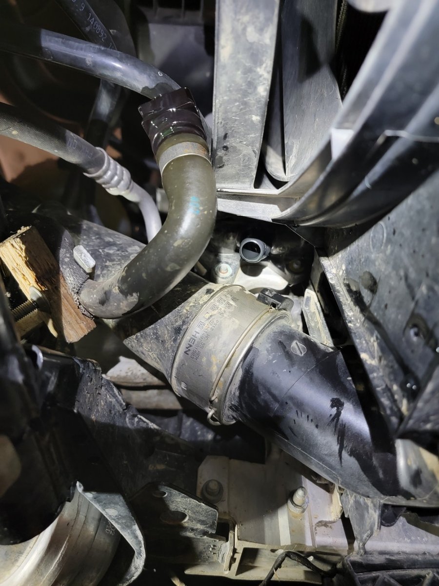

Mi-a dat in cap sa incerc sa sugrum furtunul de retur antigel de la termoflotul cutiei de viteze (cel din imaginea de mai sus) si sa dau o tura. A parut ca si-a revenit, dar pe jumatate, in sensul ca nu mai o lua razna dar temperaturile apa/ulei nu sareau de 65° iar cand ma puneam in miscare scadeau la 50-55°. Am pus mana si pe furtunele tur-retur radiator, amandoua erau calde, ceea ce ma duce cu gandul ca face circuitul mare=> termostat motor blocat pe deschis, chiar daca pe diagnoza apare off. Sanse foarte mari sa fie cum a zis @FiveThreeFive sa am doua probleme diferite, si anume atat termostat motor cat si termostat termoflot cutie sa fie blocate pe deschis.

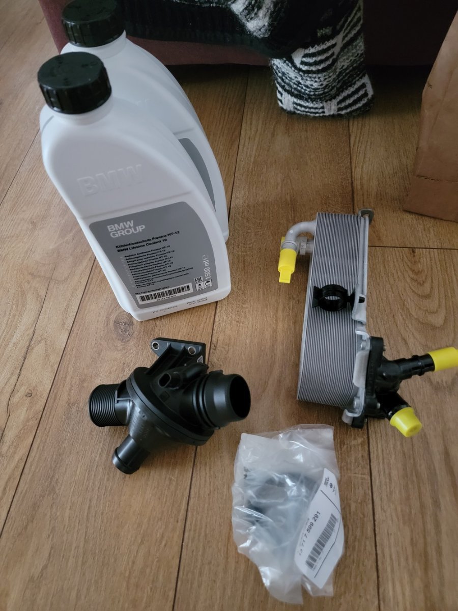

Pe lung: Dupa ultimul update pe 24 Decembrie in care ziceam ca e problema cu aprovizionarea la termoflotul de la cutie, pe 28 s-a actualizat comanda ca au primit piesele iar pe 29 au ajuns la mine. A 2a zi, Sambata, 30 Decembrie, m-am pus sa le schimb pe amandoua. A mers relativ ok, termoflotul de la cutie are o pozitie mai ciudata si m-am cam luptat cu el sa il bag inapoi, dar, cu greu, am reusit. Cel de pe motor l-am schimbat neasteptat de repede, a mers totul uns. Eu eram convins ca problemele sunt de la termoflot cutie viteze si mi-a picat fata cand am dat jos termostatul de la motor, am suflat in el si am vazut ca scapa aer, si nu putin. A fost exact cum am povestit mai sus cu colegul @FiveThreeFive ,chiar daca pe diagnoza aparea Thermostat:Off, el fizic nu mai inchidea complet si  era permanent deschis cam 5-7%, suficient cat sa dea totul peste cap. Mi-am tot repetat "bine ca nu m-am zgarcit la 400 ron si pe langa termoflot l-am luat si pe asta de pe motor, daca tot umblu la instalatia de racire sa le schimb pe ambele sa stiu ca nu mai am probleme". Oricum daca schimbam doar termoflotul problema nu s-ar fi rezolvat, avand in vedere ca acolo e circuit separat de racire care nu e conectat la DME. Oricum si termoflotul era cu probleme, trebuia si acela schimbat. Le-am schimbat pe ambele, apoi am pornit procedura de aerisire la instalatia de antigel, am completat pana la maxim apoi i-am dat cheie si am asteptat sa se incalzeasca si uleiul din cutie ca sa ii fac nivelul; am completat si in cutie ~300ml. De atunci, am facut mai mult de 500km la temperaturi variate intre +10 si -6 grade si masina se comporta normal, se incalzeste normal conform temperaturii de afara, baga caldura, nu mai intra in modul de avarie. Va multumesc tuturor pentru sfaturi si pareri! Drumuri bune tuturor fara probleme!
