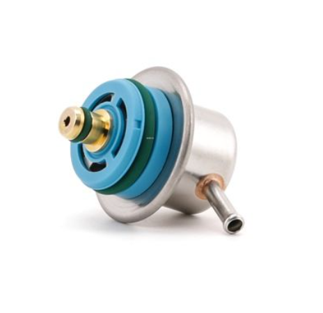

Verifica si regulatorul de presiune
Nu știu cum să-l verific. L-am demontat, m-am uitat la el, am suflat în el să văd dacă e cumva blocat pe deschis, însă nu era deschis. Nu am idee cum să-l verific.

Regulatorul nu stiu cum se poate  verifica individual
Incearca sa obturezi locul din rampa unde vine prins si masoara presiunea pompei
Si vezi daca ea e de vina
Probabil regulatorul ar trebui sa aiba 2.5 sau 3.0 bari, functie de motorizare, vezi pe realoem
din ce am citit eu, pompa soate minim 3.5 bar. regulatorul deschide la 3.5 bari. Nu prea stiu cum as putea sa obturez golul care ramane in rampa daca scot regulatorul. Ce vreau sa fac este ca atunci cand schimb pompa, sa incerc sa montez aparatul de masura direct la pompa, in spate la rezervor, sa vad ce presiune scoate acolo. O sa incerc si la pompa veche si la cea noua.
daca nu se schimba nimic, o sa schimb si regulatorul, nu sunt scumpe.

Salutaret Tzitzicat, multumesc pentru raspunsul rapid. Nu are retur accesibil, practic returul din ce inteleg eu este integrat in rampa. Codul piesei este 13531729320 . Acel stutz merge la galeria de admisie, probabil reguleaza si in functie de presiunea aerului.image.png.744024ed1f54fc0b17d5002434532f15.png

Regulatorul deschide la 3 bari, deci ori deschide prea devreme, ori pompa e dusa
