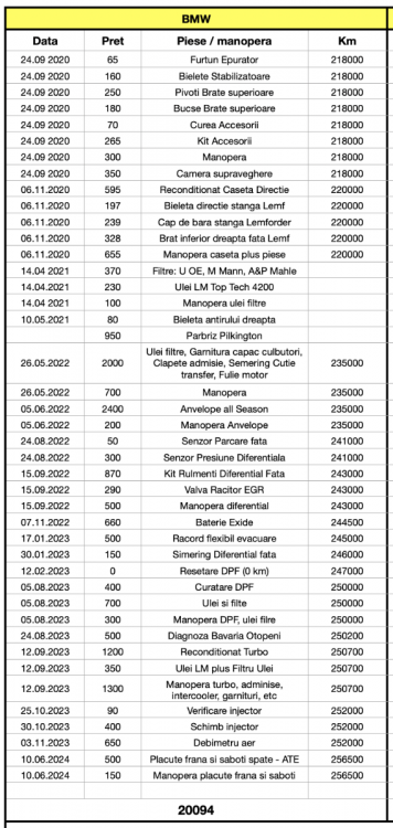

Posesor de BMW X1, fabricat in 2014, xdrive, automat, cu istoric in reteaua BMW pana la 190.000 km. Am cumparat-o in 2020 la 218.000 km. Atasez mai jos cheltuielile cu masina.
Anul trecut am avut cele mai costisitoare probleme pentru ca nu am reusit sa identific problema care imi incarca foarte repede DPF (regenerari dese). Practic am ajuns sa schimb un injector, sa reconditionez turbo, sa schimb debimetrul de aer, etc... puteau fi evitate aceste costuri.

Vad c-ai avut multe de reparat la directie pe langa problema cu DPF-ul. Cedeaza mai repede, sunt sensibile de a trebuit sa bagi atatia bani in caseta de directie, cap de bara etc.
Si problema cu DPF-ul care era?

La directie/articulatii eu zic ca X1 este foarte ok. Am avut problema la o bucsa in caseta de directie, am reconditionat-o, dar pentru a benficia de garantie 2 ani, firma mi-a cerut sa inlocuiesc cam tot ce tine de articulatii  nu stiu daca chiar toate erau 100% de schimbat.
La DPF problema a fost ca EGR a luat-o razna… regenerari dese (la fiecare 30km). Am fost la Bavaria si mi-au zis direct sa schimb DPF… am topic separat pentru acea problema.
