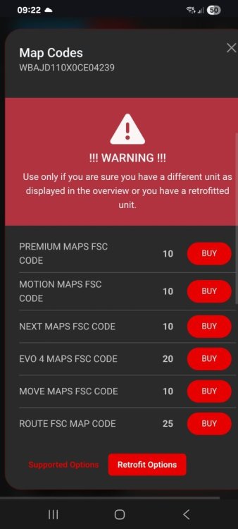

2 hours ago, Alex_G30 said:
Salutare,
Incerc sa iau de pe bimmertool acel FSC insa nu imi dau seama care e din poza atasata. In contul bmw, scrie ca ar fi Europe Live...
Bmw  g30 530d id7Lite. Vin: wbajd110x0ce04239
nu este niciul din lista aia si nici nu cred ca poti sa l iei de la ei. codul il produce doar BMW (codul original ma refer)

On 2/14/2026 at 9:25 AM, Alex_G30 said:
Salutare,
Ignorati. Am rezolvat cu hartile de pe google drive( multumesc mult colegului de forum) si cu achizitia acelui FSC( repair kit) de pe bimmertool.com
