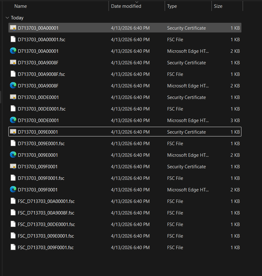

ma puteti ajuta, va rog, cu indrumari /cod FSC pentru a realiza update-ul hartilor?
versiunea curenta - EUROPE EVO 2018-4
VIN: WBAJA91040B309833
Continutul FSC repair este atasat.
Multumesc anticipat pentru suport!
