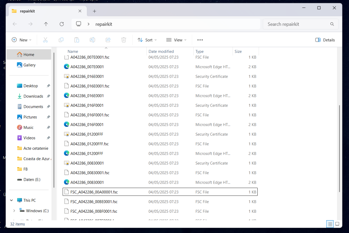

Buna dimineata!
As avea nevoie de putin ajutor din partea voastra! Hartile care le am instalate sunt cele originale, din 2017. Nu s-a facut niciun update de atunci.
Pe stick am varianta Road Map Europe EVO 2024-1. La conectarea USB cu masina imi cere acel cod FSC!
Am facut download OEM FSC Repair kit de la bimmertool, insa la dezarhivare NU am niciun fisier din cele spuse de voi pe aici, ci doar fisiere de 1 sau 2 kb!!!! E drept ca unele dintre ele au extensia *.fsc, sau chiar incep cu FSC, dar nu gasesc niciunul care sa se potriveasca descrierilor voastre! Ce pot sa fac in situatia asta???
Va multumesc anticipat pt sfaturile voastre!
