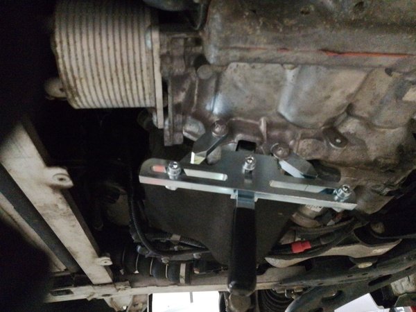

Pentru blocarea volantei, producătorul recomandă unealta 83300493587, care este o tijă cu un capăt în formă de V ce intră între dinții volantei, tijă prinsă de o bară cu două brațe ce se fixează de motor prin două șuruburi. Nu văd cum aș putea strânge fulia la cuplul corect fără blocatorul ăsta, chiar dacă cele 4 șuruburi sunt excentrice. Cred că fără fixarea corectă, axul s-ar învârti la strângere.

Am cumpărat jucăria și am schimbat singur fulia ca la carte 🙂

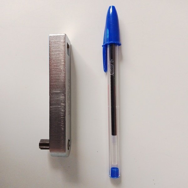

Am reușit să schimb rola cu piesa 83302467345 din imagine. Fără asta nu aș fi reușit, și am făcut bine că am schibat rola căci avrea un joc mare și zdrăngănea. Am reușit fără să ridic motorul, împingându-l puțin cu un levier din zona de prindere, așa cum am văzut în altă procedură BMW, pentru altă manoperă.

Nu stiam ca BMW vinde scule speciale pentru masinile lor. De cate ori am intrebat mi-au spus ca nu vand scule speciale. Bine e si ceva timp de cand am intrebat.
Am aproape aceiasi scula dar mai ieftin (pot sa fiu sigur?).
Motorul se ridica de pe suporti cand incerci sa strangi la modelul celalalt cu un singur surub, strans la 400 Nm.
Am luat codurile din procedură și am comandat sculele așa cum se comandă orice piesă, de la un magazin de piese, nu au fost probleme.
BMW nu, Bavauto da,sau orice magazin mai mare, Bardi, Epiesa . Am luat si eu vreo 2 sdvuri asa sa ma aflu in treaba .

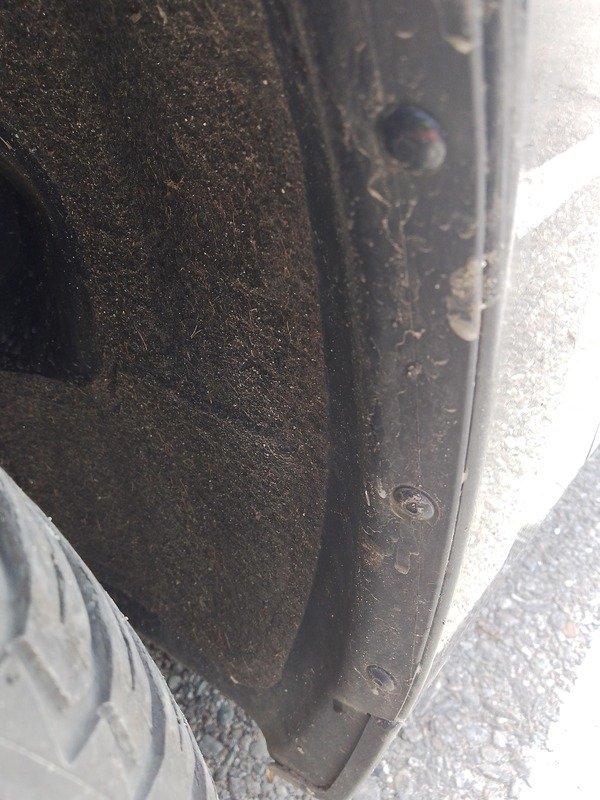

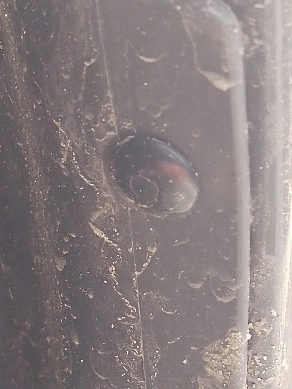

La remontarea apărtorii de noroi nu am reușit să refac cele trei prinderi din a doua imagine. Sunt trei nituri filetate (sau ceva similar) ce sunt introduse pe după tablă și care ies prin găurile plasticului apărătorii. Acolo se prinde câte o mică piesă rotundă, din plastic deformabil, nu știu dacă prin răsucire sau apăsare. Am pierdut aceste piese până la urmă, iar două dintre nituri au căzut la interior.
M-am uitat la diagramele de mai jos și nu am identificat nitul și piesa rotundă, deși nitul ar putea nr. 10 din al doilea link:
https://www.realoem.com/bmw/enUS/showparts?id=2C11-EUR-05-2017-F45-BMW-218d&diagId=41_2419
https://www.realoem.com/bmw/enUS/showparts?id=2C11-EUR-05-2017-F45-BMW-218d&diagId=41_2588
Își mai amintește cineva cum se face prinderea aici?
Vreo idee care este codul pentru nituri și piesele rotunde?
Daca nitul din poza arata ca,cel al tau maine pot sa iti arat si cum arata nitul intreg si clestele de nituri.. Genul asta de nituri nu pot fi decat inlocuite cu altele noi si se gasesc doar la dealer.
Alt lucru care il urasc din ce face bmw la masini recent.
Pot sa iti gasesc si codul.
Un lucru important de stiut e cat de mare e gaura aceea ramasa in urma scoaterii nitului sau ce a fost acolo? Poti masura gaura din caroseria sa ma uit si eu la niturile ce le am?

Poate ai vrut sa pui alt cod. Sa gresim e omeneste si acceptabil. Pana la urma nu stiu/stim foarte sigur ce gauri sunt in caroserie.
Sa NU crezi ca vrut sa te contrazic. Doar ne spunem parerea pe un subiect. S-ar putea sa fie plasticul ala precum un cep cu pon de plastic in mijloc. Ala nu e nit.. Si se poate demonta si refolosi daca iti pui mibtea cu el. Nitul de plastic in schimb, nici o sansa!
Eu doar ii explic cum vad EU lucrurile.
Asta e ce am gasit eu dar vad ca pe active tourer nu au pus asa ceva.
 https://www.realoem.com/bmw/enUS/partxref?q=51717002953&series=F83
Asa ca probabil are varianta cu pin in mijloc, cam ce ai pus tu.
@BulletDyer vezi ca poti refolosi clipsurile din linkul lui Onix. Trebuie doar sa nu le impingi maximum. Lasi putin iesit pinul in afara, 2-3 mm, si la urmatoarea demontare tragi de el cu grija.
