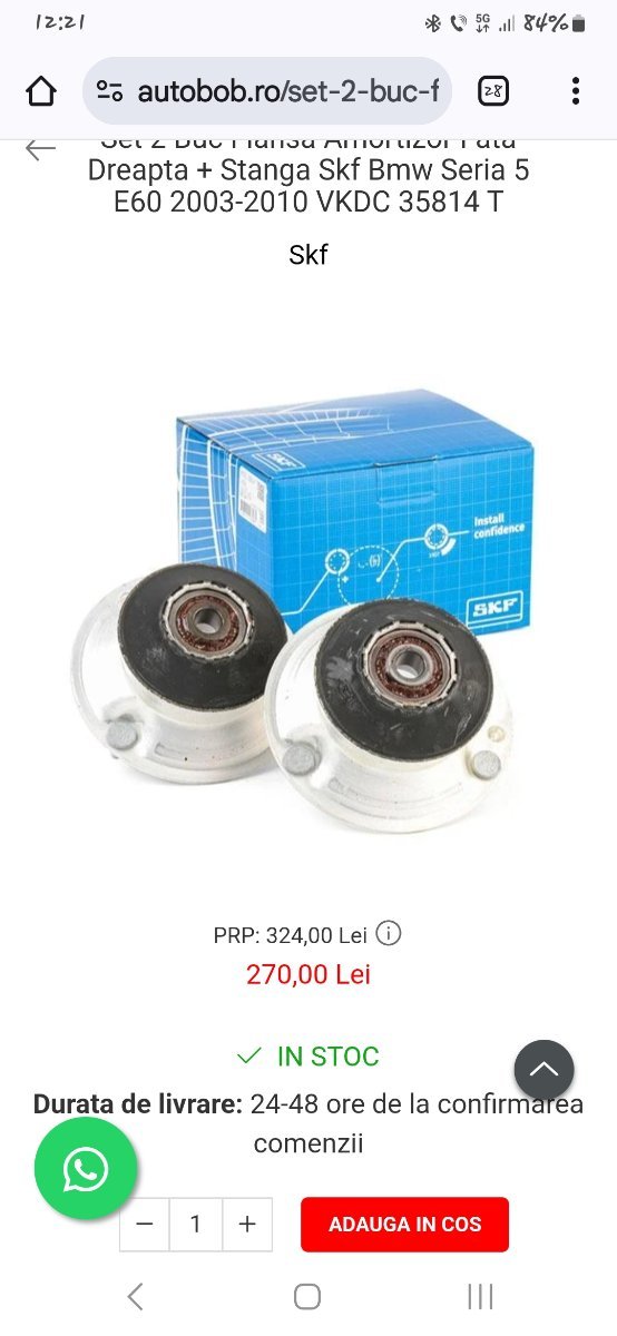

Am fost la service itp si mi-a verificat directia nu a vazut nimic in neregula, doar eu tot am bataie pe partea dreapta cred ca e de la flansa telescop ca doar pe partea dreapta bate!O intrebare daca ar fi caseta problema se poate sa bata doar pe o parte?
Daca nu îți permiți să dai 500 lei cu tot cu manoperă sa schimbi niste rulmenți sarcină telescoape, nu te supăra, vinde masina si cumpara-ti un logan.
Nu are nimeni glob de cristal aici să îți ghicească in el. Caseta ca să bată trebuie sa aiba bataie in bucșa laterală sau uzură in semiluna de strangere a axului cremalieră.
