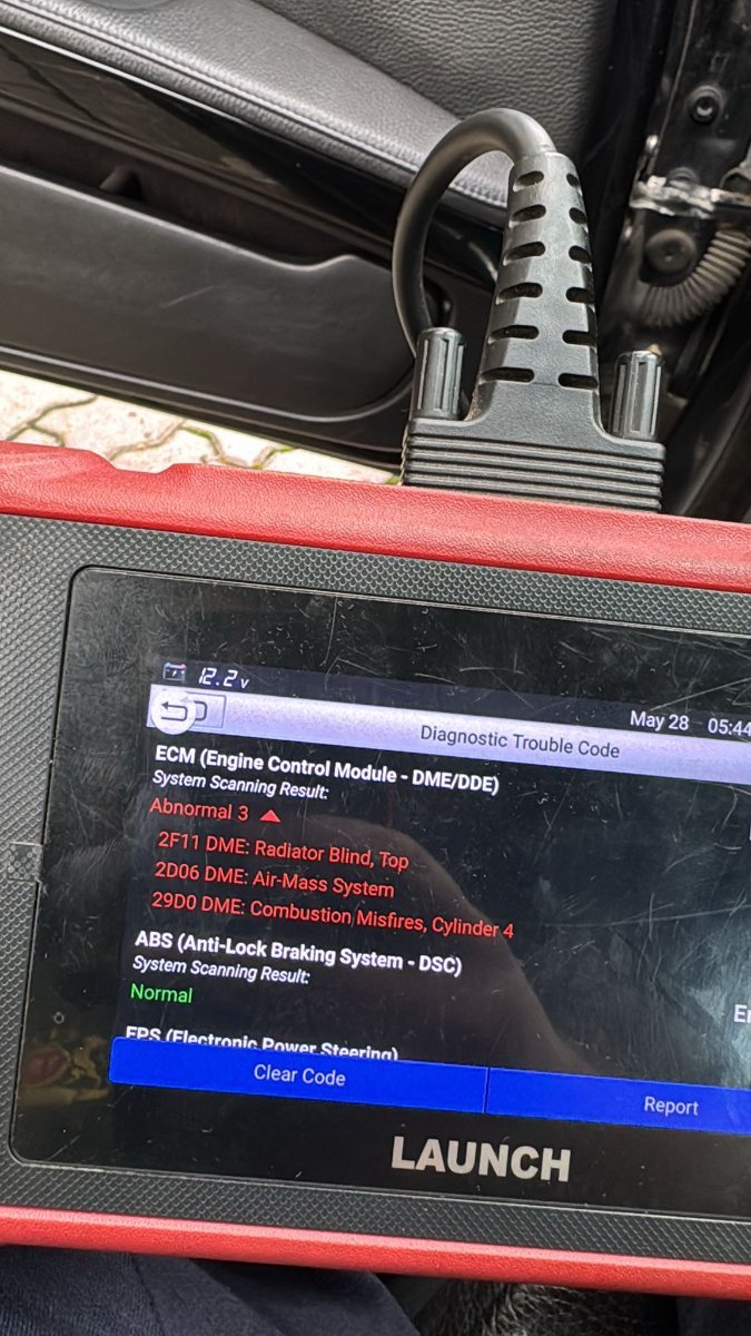

Va salut!As avea si eu nevoie de o parere,daca cineva a mai intalnit asa ceva...Am cumparat un e 93 din 2008!Cand l-am luat am fost la un mecanic care a pus testerul pe masina si nu a gasit nici o eroare pe motor!Am mers cu ea aproape o saptamana,dupa care masina a inceput sa intrerupa!La mecanic pe tester a dat intrerupere pe cilindrul patru!A inlocuit bobina si verificat bujia,dupa care masina s-a comportat normal!La o zi distanta check engine aprins si intrerupe iar...A sters iar eroarea si masina merge iar normal!I-am spus ca sunt dispus sa schimb injectorul dar nu imi garanteaza ca va ajuta..Problema e ca pe instalatia injectiarelor a gasit niste bobine adaugate!Are cineva idee de ce ar fi puse?

A facut schimb de piese(bujie, bobina, injector) intre cilindrul 4 si 2 spre exemplu ?
Cel mai probabil ti-a mers un timp scurt pentru ca au fost sterse erorile de pe motor.
Bobine + bujii NGK + injectoare index 11. Macar primele sa fie noi oem. Si sa cureti clapeta de acceleratie si solenoizii de la vanos. Va fi ok dupa.
Si eu as merge pe ce spune @Nym.
Referitor la eroarea 2F11 – aceasta trebuie, de asemenea, rezolvata. Eroarea indica o problema la grilele active montate in partea frontala a masinii; acestea sunt actionate electric si se inchid sau se deschid automat.
In mod normal, ISTA, atunci cand apare o astfel de eroare, iti recomanda sa verifici siguranta, conexiunile si mufa. In plus, poti efectua un test pentru a verifica daca actuatorul/motorasul functioneaza. Daca nu functioneaza, acesta trebuie inlocuit.

Eroarea cu grilele a disparut!Acum singura problema este  cu mistfire cilindru 4
