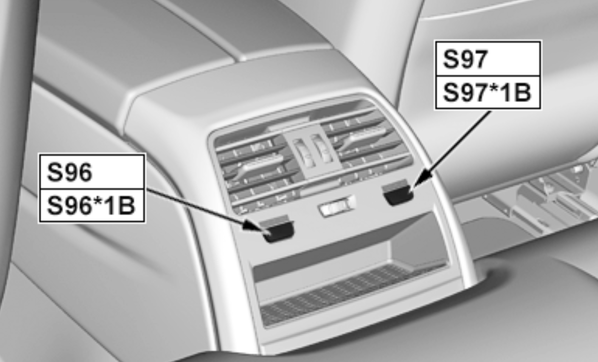

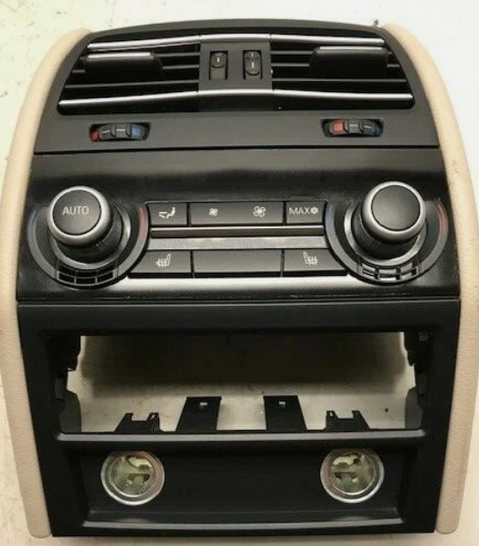

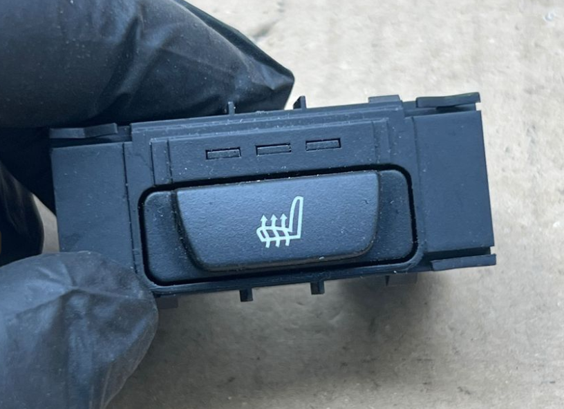

Salut, pe f10 ati vazut cumva incalzire in bancheta cu urmatorele butoane?
Bancheta mea acum este incalzita , dar masina de unde le am, avea clima in patru zone, implicit clima cu butoanele de incalzire bancheta...
Eu ce am gasit ar fi ceva de genul, las 2 poze. ar fi ceva de genul , cum pot sa o fac eu.. dar a mai vazut cineva asemanator in spate, la bancheta?
Merci,
PS: grila din spate am luat-o de pe ali, si vine exact ca in poza(cu gauri pentru butoanele de incalzire).. de butoane imi este cam greu sa fac rost, am facut azi cerere pe pieseauto, astept..

Ah, da.. merci , nu pot sa-ti dau react la comentariu. .
Am gasit deja aseara, 200 lei , consola de pe spate cu butoane, exact cum e la F11 de mai sus, din anunt.
Multumesc. 😄

La f10 vine altfel incalzirea in bancheta ?
La f11 le meu are butoanele si grila fix ca in poza de mai sus.
  • Author
Da, de regula eu am vazut clima cu 4 zone si ai butoanele in clima de pe spate, nu stiu daca intelegi la ce ma refer..
Ceva de genul(cum e mai jos, doar ca e de f01 cred) , eu nu vazusem doar cum e in anunt, dar am luat exact asa grila de pe spate , ca in anunt.. si mai am sa-i trag firele.. de gasit mufe ..
