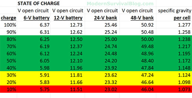

Starea incarcarii bateriei o poti afla cu ISTA. Tot acolo poti vizualiza si istoricul incarcarilor, astfel incat daca vezi ca dupa drumul ala de >100km bateria nu s-a incarcat peste 90% sa zicem, cel mai probabil e imbatranita.
Aici ai un tabel cu ce valori ar fi ok...totusi in practica sub 60% deja incep tot felul de manifestari ciudate.
