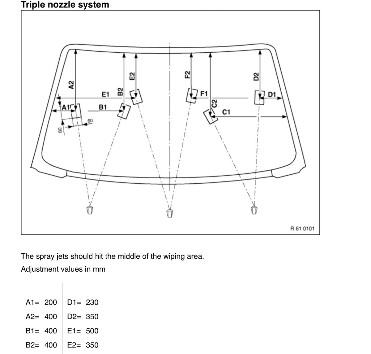

Va salut, am diuzele acelea dreptunghiulare și nu știu cum se pot regla. Când vreau să spăl parbrizul, îmi dă cu lichid prea jos, nu ajunge pe tot parbrizul și nu am găsit pe net cum le pot regla. Am sa atașez o poza și cu tipul de diuze, poate mă puteți ajuta, nu găsesc nici unde un tutorial...

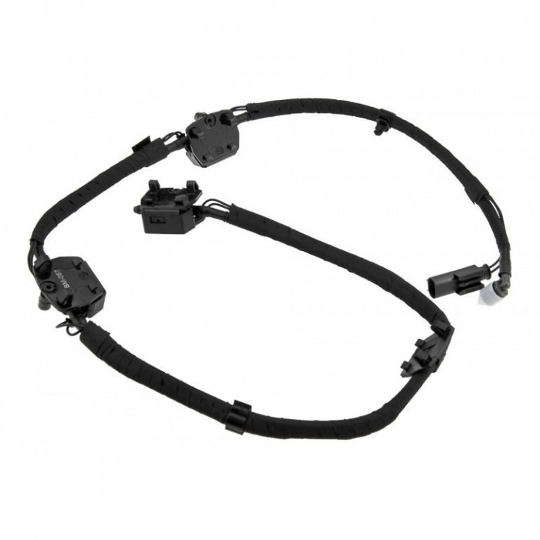

Ai verificat furtunul sa nu fie perforat? Dacă pierde presiunea nu mai ajunge la diuze cat trebuie.
Mâine am sa verific, dar din cate știu, nu am furtunul perforat pentru că are presiune, doar că arunca apa prea jos
