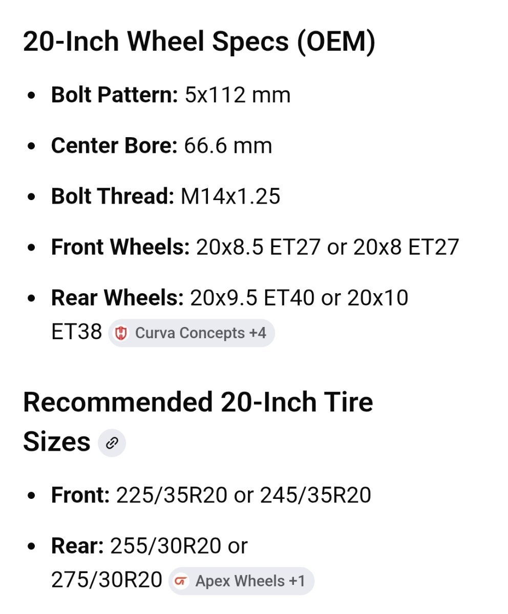

Pai bmw ce dimensiuni recomanda oficial pt jantele alea?
Nu cred ca discutam de mărimi standard având în vedere ce specificații a dat pentru jante.
