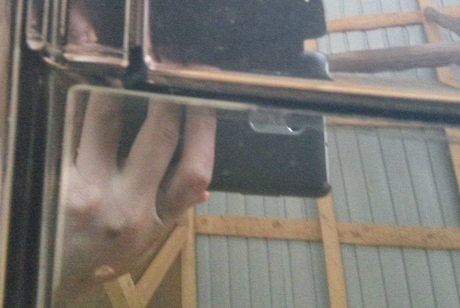

Azi oglinda iar face figuri deai alaltaieri mergea perfect sus jos, stanga dreapta acum indiferent ce buton apas se duce spre dreapta sus. E posibil sa fi avut optiunea de coborare la mersul inapoi si fiind schimbata cu alta fara calculator sa o ia razna ? Cum aflu daca masina a venit cu optiunea asta ca dupa vin apar putine chestii pe diferite site-uri.
Nici macar Rheingold nu stie sa spuna daca ai avut oglinzi cu rabatare electrica sau nu.
Insa eu zic sa vezi ce eroare ai acum. Si sa iei firele la masurat pana in modulul de Gateway din spatele torpedoului, care o comanda.
Functia mirror tilt se activeaza prin codare, nu apare in lista de optiuni a masinii.
Nu mai pot edita...
Intr-un vin decoder poti vedea daca ai avut pachet lumini sub oglinzi. Pentru aia e obligatoriu calculator in oglinda.
De asemenea, pentru acel tip de oglinzi ai mufa cu 3 fire din instalatia masinii, rosu, maro si verde. Ar trebui sa se vada daca e adaugat altceva.

Pachet lumini nu are, oglinda e ca cea din prima poza pusa de tine, ciudat e ca am legat firele si am controlat mergea perfect, la 2 zile a luat o razna. 3 fire la motoare si unul negru si maro care devin unul alb in spatele panoului de la usa pt dezaburire oglinda. Acum macar schimb din oglinda fara sa mai dau fata de usa jos. Hmm ii dau de cap pina la urma . Zi mi te rog de dvd pt navi vin e CX38999.
