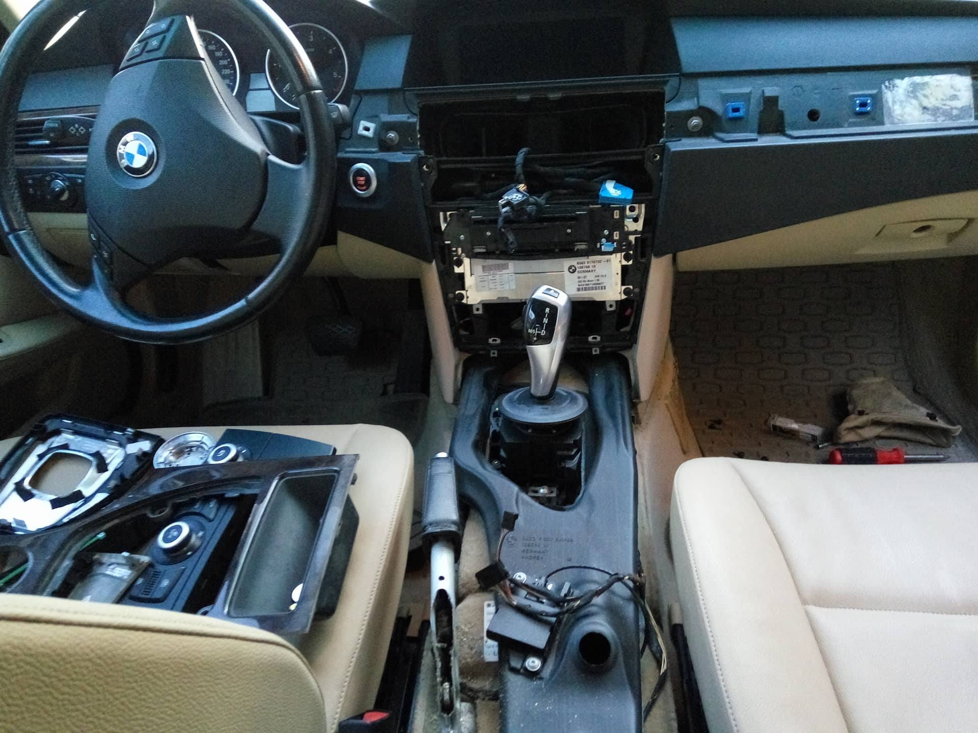

Uite aici suruburile din spatele cotierei. Accesibile dupa ce scoti trimul cu prizele din cotiera.
Suruburile din fata am vrut sa spun ca sunt accesibile sub ornamentele alea de mocheta care le tragi in spate sa le poti scoate.
http://b9.eu.icdn.ru/c/cosmin34/9/imgsrc.ru_50860869xMu.jpg
Am schimbat manerul franei de mana. Mi-a luat aproape 4 ore fiindca nu stiam ce suruburi sa mai dau jos. Pana la urma am rezolvat. Acum frana de mana tine la mai putin din jumatatea cursei ( cam la 7-10 dinti ) - mai mult de atat nu pot trage. Este normal asa? Inainte tinea putin doar la capatul cursei asa ca nu stiu cum ar trebui sa fie normal.
