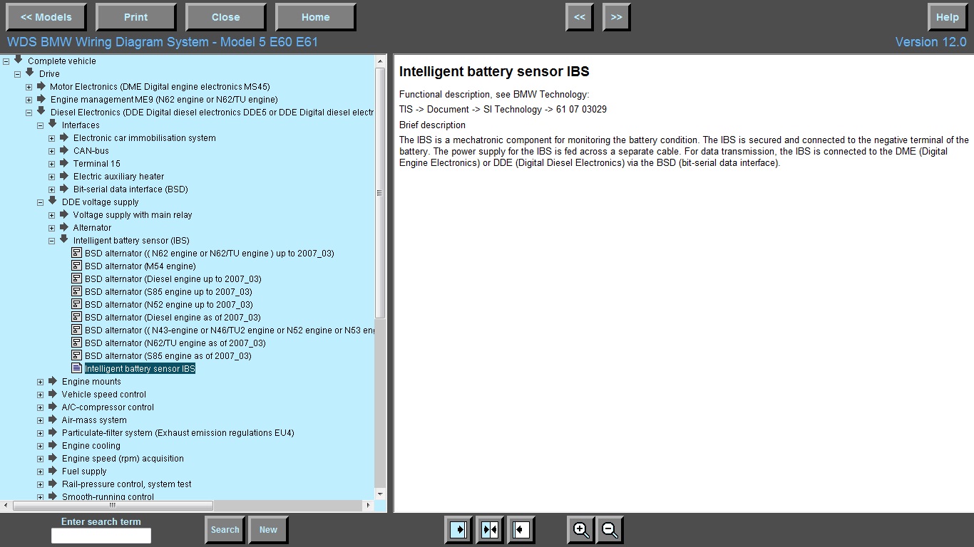

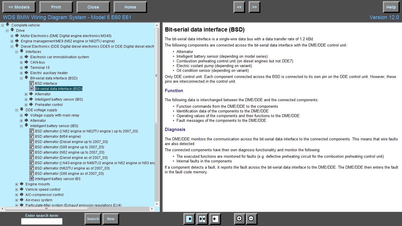

Pt Iulian, explica-mi si mie te rog senzorul IBS , acela de baterie ce naibii face. Si mie mi-a aparut in bord becul de baterie la un momentdat la 5 min dupa ce am pus cheia in contact cu muzica pornita.. E a 3-4 oara..insa masina porneste perfect...si merge ok. E bateria originala de 5 ani jum.
Ti-am atasat poze cu explicatii din BMW WDS pentru IBS si BSD (Bit Serial Data) ca sa intelegi cum functioneaza.Pune testerul pe masina si vezi daca sunt erori cu IBS-ul.
