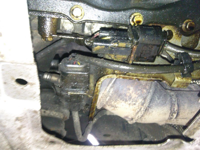

Posted

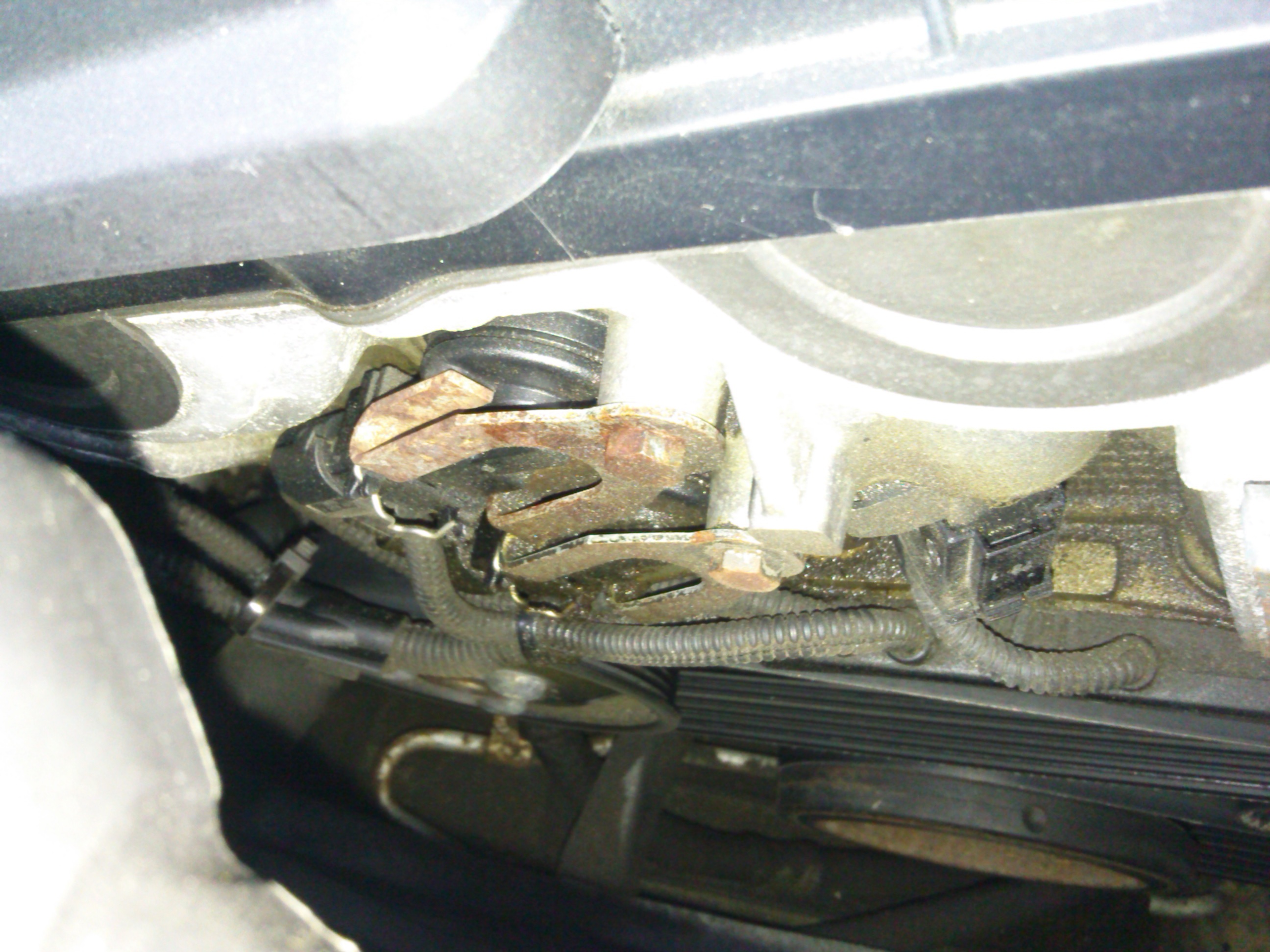

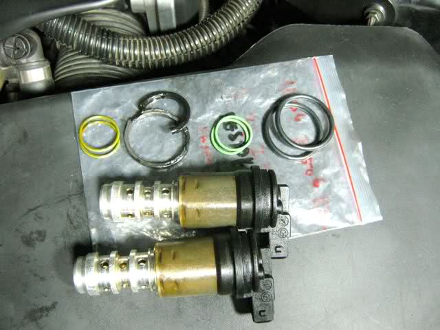

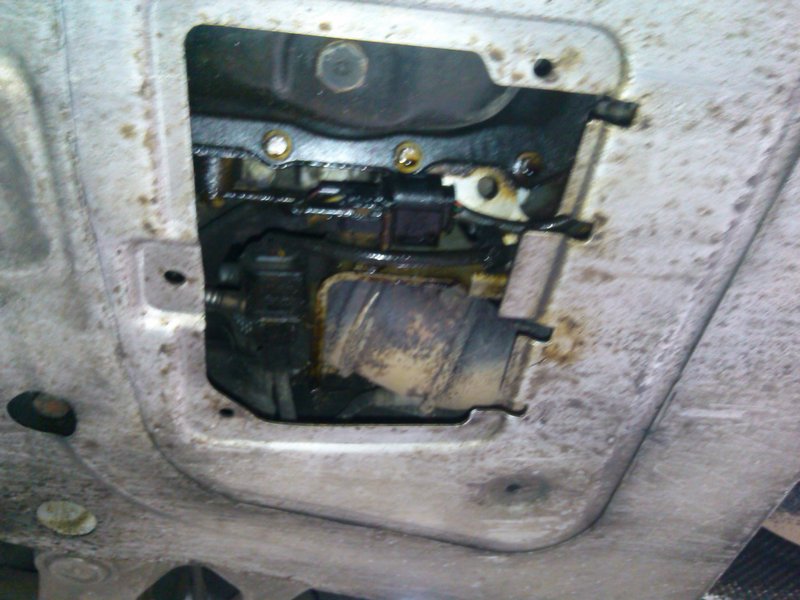

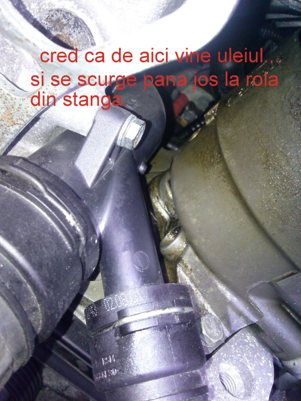

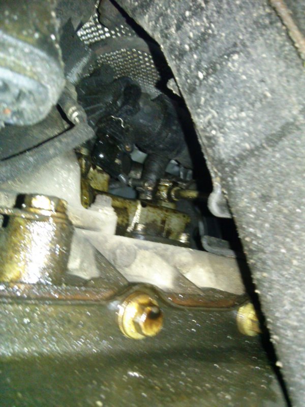

Salut! chiar nimeni nu vrea sa ma ajute???
acestea sunt scurgerile de ulei de care am mentionat mai sus. Am nevoie de ceva sfaturi. E ceva GRAV? ? ?

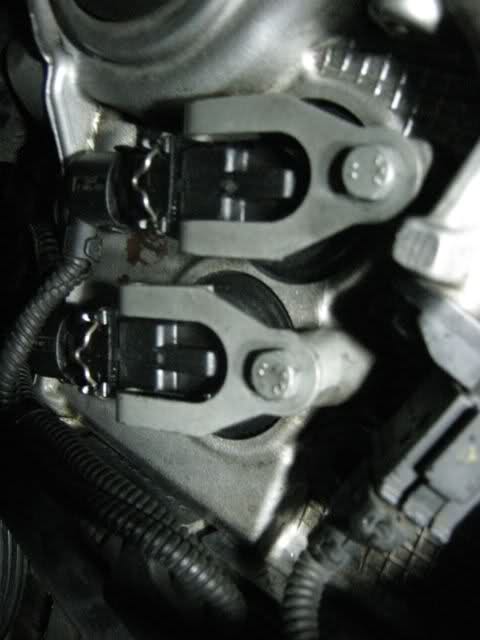

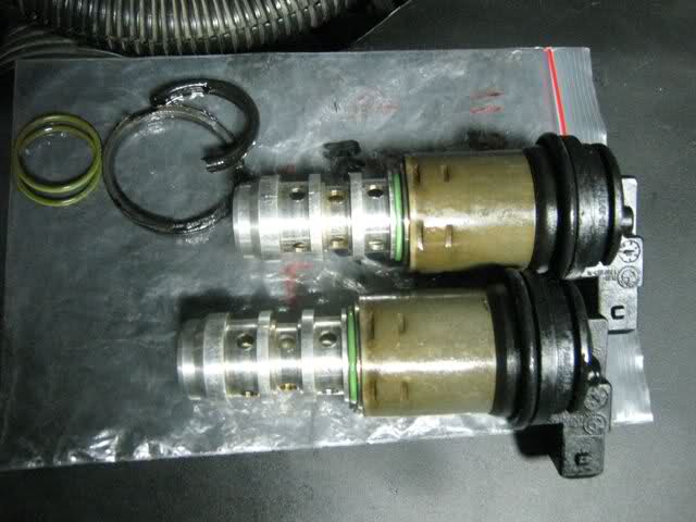

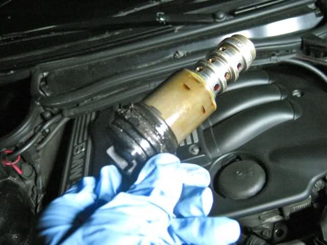

Salutare,motorul are distributie pe lant,solenoizii sunt cele doua piese care se vad in poza facuta de tine,se demonteaza destul de usor,au niste o-ringuri,alea in timp se uzeaza.
Mai jos ai imaginile explicative :)

Posted
@mitzhamike Multumesc mult pentru raspuns. Ar trebui sa-i curat? la mine de ce sunt ruginiti?

Posted (edited)
Si mai am o intrebare in legatura cu filtrele si uleiul.. ce imi recomandati??
p.s. distributia la cat se schimba ? Masina are 220000k,banuiesc ca nu a fost niciodata schimbata distributia si nu vreau sa fac vre-o prostie. :)
Sunt ruginiti suportii,din cauza vechimii,dupa demontare ii cureti bine cu peria de sarma/diluant si ii vopsesti....

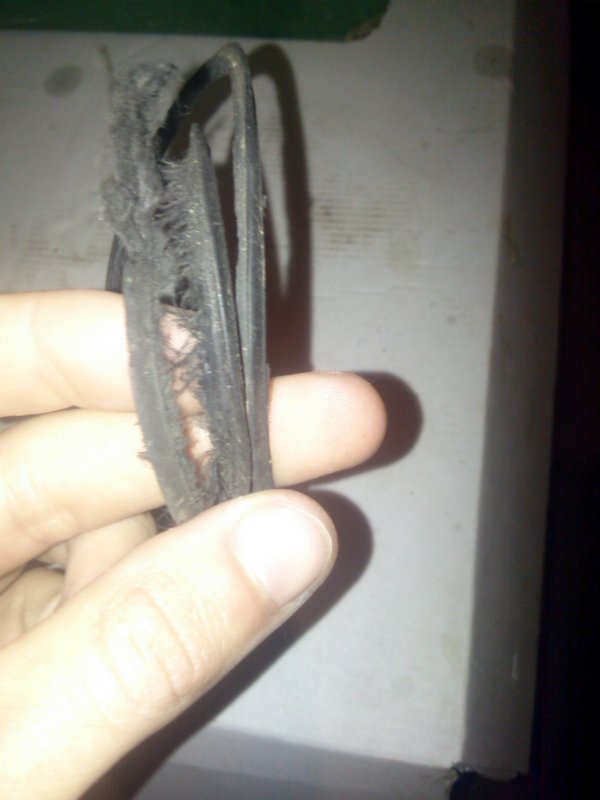

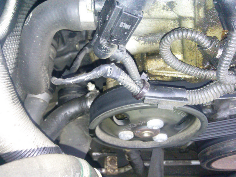

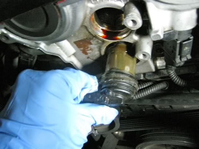

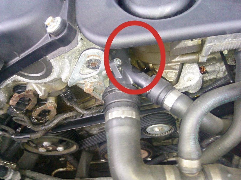

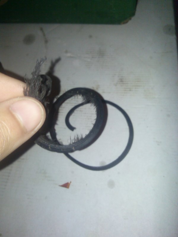

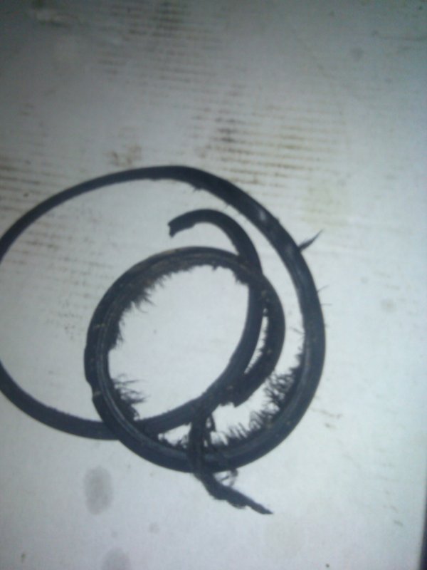

astazi am incercat sa curat mizeria de acolo si am avut o mica "surpriza", o sa pun niste poze ,poate ma puteti lamuri cu ceva.
Ce este cu bucatica acea de cauciuc,pare a fi din cureaua de accesorii... sau e o garnitura ceva????
si mai am inca o problema cu esapamentul,este fisurat in 2 locuri, tinand cont ca miercuri m-am programat la RAR, e o problema chestia asta? scoate mai multe noxe??
va multumesc anticipat!
Posted (edited)

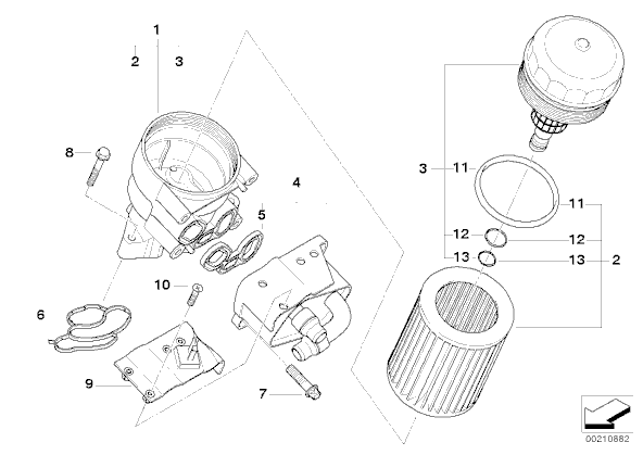

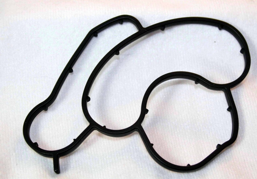

In imaginea 1 si 3 ai scurgeri de ulei de la garnitura carcasa filtru ulei,ieri am schimbat-o si eu nu am gasit decat pe original 45 ron la Bmw,daca cauti o sa gasesti Elring cu 25 ron.
Nr 6 din imagine

Pare o bucata din curea,din cate vad cureaua montata pe masina ta e ok,posibil ca bucata aia sa fie de la vechea curea care probabil s-a rupt si au mai ramas bucati pe acolo :)
Spor,ai ceva de lucru :)

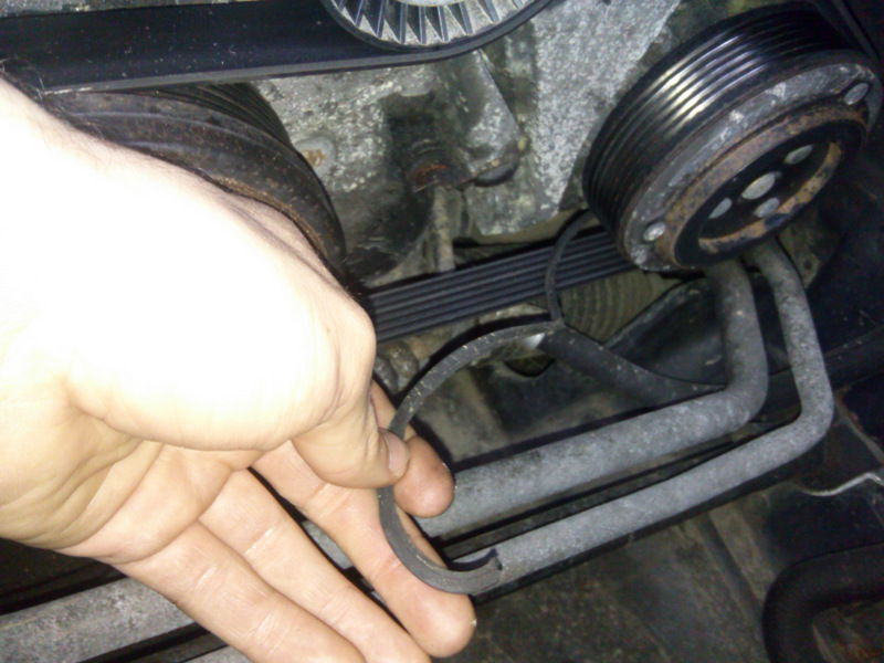

Salutare din nou! TI-am zis ca sunt stres... Am revenit cu alte poze,am reusit sa scot bucatica de curea si arata cam asa.
P.s. se vede si pe joja ca a mai scazut putin nivelul. Trebuie sa rezolv treaba cu garnitura neaparat.
Cat ulei intra in acest motor? salutare! cam atat pt ziua aceasta. :)

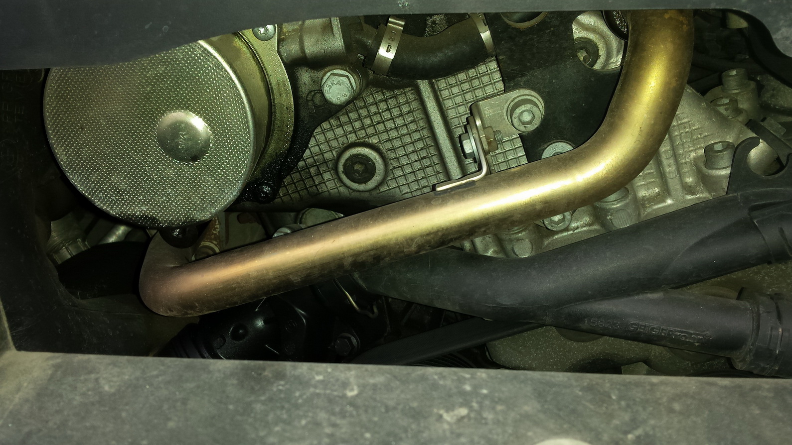

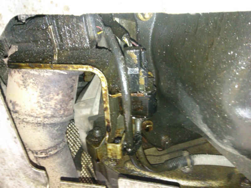

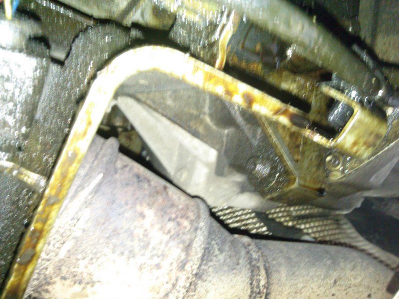

Salutare! iar vin cu o problema "grava" pentru mine.

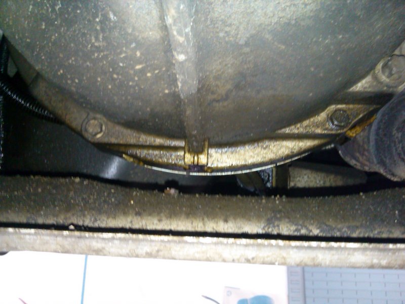

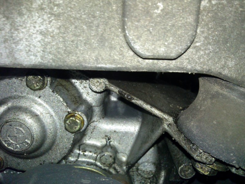

Azi am fost sa-mi sudez toba de esapament,la imbinari era putin desprinsa...si am avut o surpriza,niste scurgeri de ulei (cred ca de motor)o sa atasez si niste poze.
Scurgerea era intre scutul de plastic si cutia de viteze..si inca putin mai in spate o mica scurgere de "nu stiu ce" :|
Mentionez ca scurgerile erau destul de vizibile si se vede si pe joja. :|
si inca ceva.. am fost azi la tester si nu a iesit nimic in neregula pe partea electrica. Si mi-a zis baiatu ca este o problema la injectoare ca nu deschide atat de repede...trebuie sa deschida in 2 ms si ale mele deschide in 5.5 ms... mi-a recomandat un aditiv,i-am luat,l-am bagat .. acum astept rezultate.
Daca a mai intampinat cineva problemele astea,va rog dati-mi un sfat. Va multumesc!

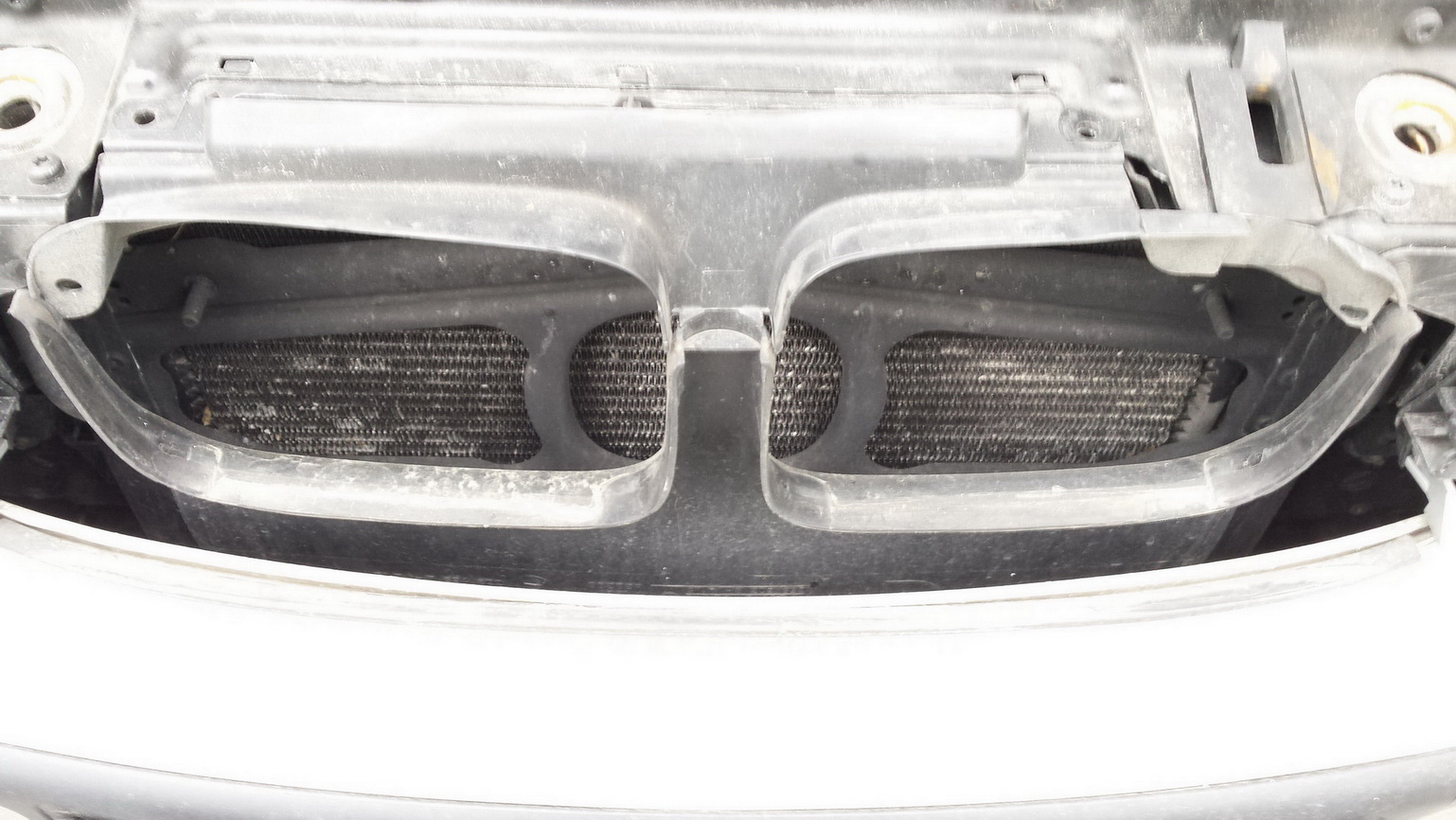

Cum deschizi capota in fata radiatorului nu ar trebui sa fie un ventilator ?
Ca parca nici pe asta nu il am.
Sunt diferite optiunile astea de la model la model ? Nu stiu ce sa mai cred. Masina e un E46 320d touring din 2002. 110 kW,

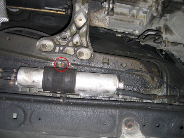

Posted

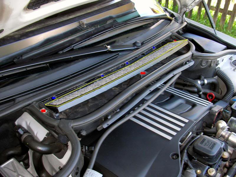

Filtrul de benzina se afla pe partea fata stanga,in zona scaunului soferului sub caroserie,de obicei acoperit de un scut metalic iar filtrul de polen se afla sub stergatoare,evident in zona compartiment motor :) ,ai imaginile explicative mai jos.
