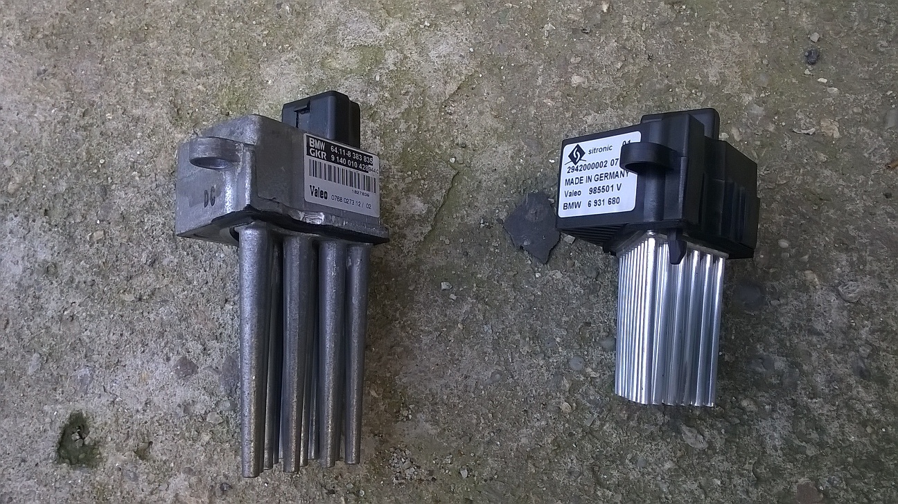

Am reusit si am schimbat si eu piesa cu tepi urmand instructiuniile de pe forum,m-am descurcat cu ce au spus colegii mai sus,le multumesc tuturor pentru ajutor. Acum am iar ventilatie in masina.
Piesa care am puso e tot Valeo ca ce-a veche,dar radiatorul de aluminiu are mai multi elementi de racire si mai subtiri ceea ce eu cred ca e mai bine dar sunt mai scurti putin,oare e vreo problema? :drinks: :frantics:
Pun si o poza cu piesele.

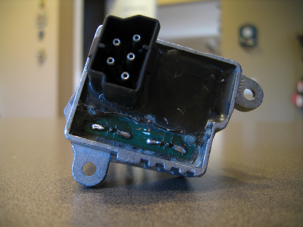

Ai cositorit cei 6 pini ca aici in poza, asta e toata chestia? post-57640-0-03486100-1369849433_thumb.jpg
In ultimul timp se descarca bateria si am descoperit ca preincalzitorul electric montat pe instalatia de racire a motorului este un mic sarlatan, fura curent, l-am anulat deocamdata, si totusi nu scapam de problema asa ca in ultimul timp am scos borna la baterie noaptea .... :rolleyes:
Pana cand a cazut ieri si piesa cu tepi, nu mai functiona ventilatorul deloc....
Asa ca azi am demontat piesa cu tepi, nasoala pozitie, si daca tot am citit pe aici ca se pot cositori pinii ca in poza am incercat si eu.... fara pistol de aer cald cu o surubelnita amarata am indepartat stratul de protectie, am curatat cat de cat, lipit cu un aparat antic stravechi luat cu mine in germania si am reusit sa cositoresc pinii, nicidecum artistic ca in poza dar a functionat cand am montat stecherul la piesa cu tepi.....
